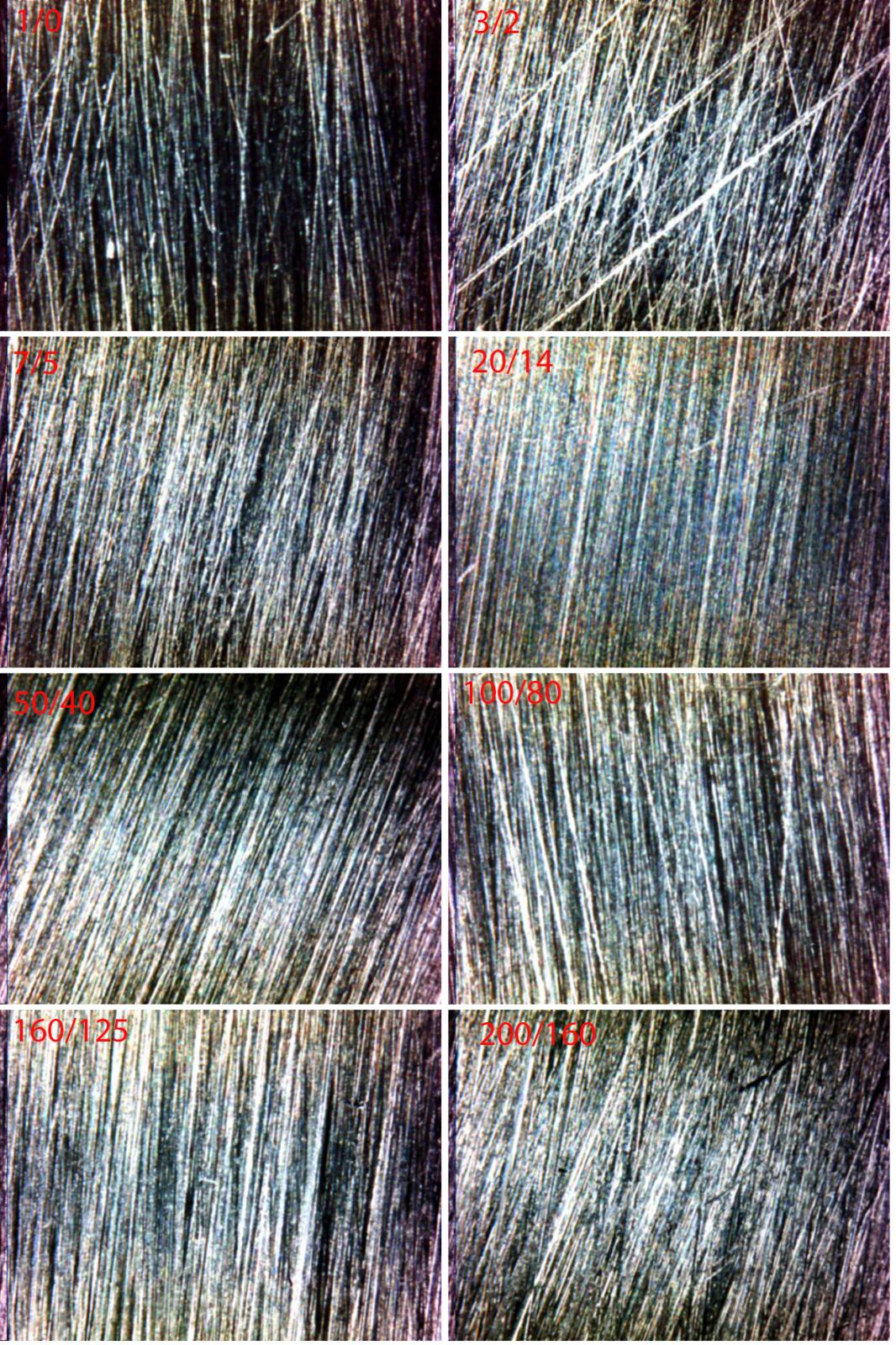

Alexjm Posted September 23, 2016 Posted September 23, 2016 Суть работы мелких становится всё яснее. Плоскость резца из М390 шлифовалась на всех брусках с самых грубых по самый мелкий. На мой взгляд очень характерный снимок работы абразива на фракции 3/2 - видно что встречаются зёрна абразива, которые портят всю картину. И как долго не работай на этой стороне, такие полосы появляются постоянно. И выполировать их - геморой ещё тот. 2 Quote

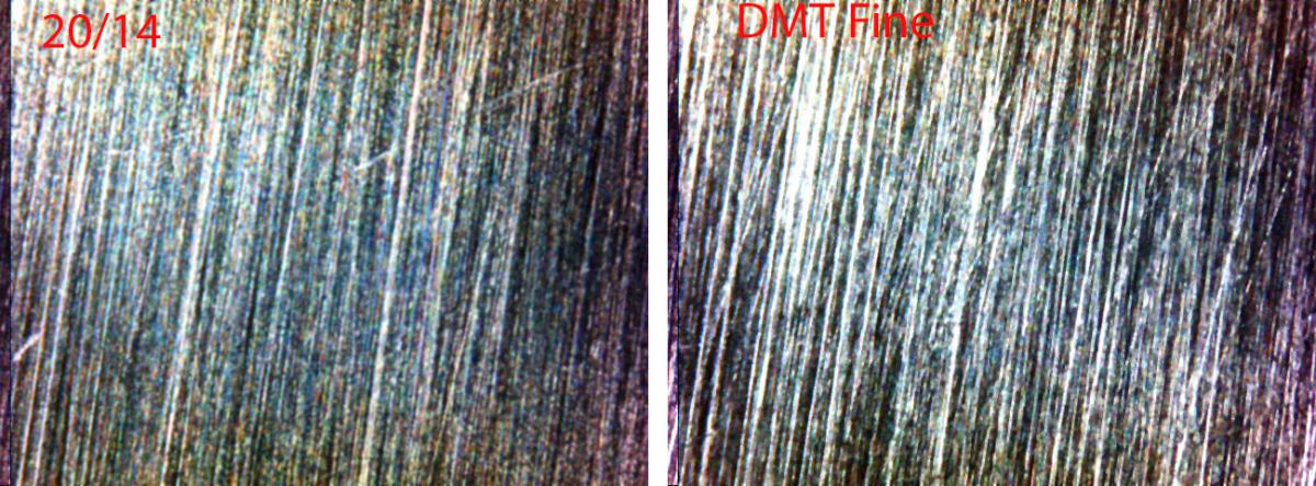

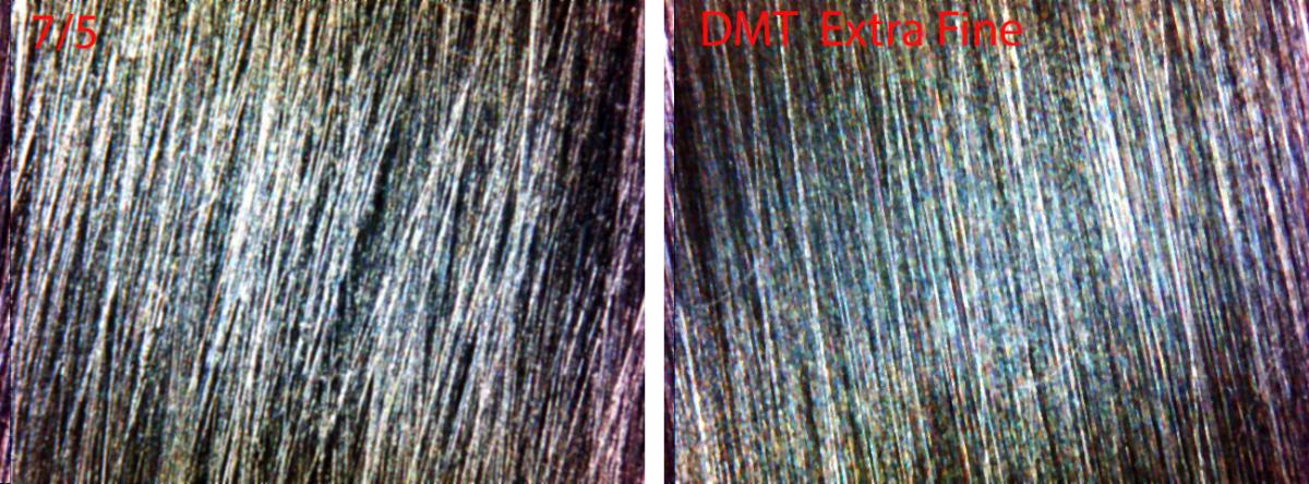

Alexjm Posted September 23, 2016 Posted September 23, 2016 (edited) Для контроля сделаю такой-же тест на плитах DMTшных алмазов. Сделал. Можно сравнить. Тестовая сталь - М390 . Работа на пластинах DMT по 2-3 минуты (больше нет необходимости, исчезают все следы предыдущего абразива.) Пластина DMT Fine - 25 мкм или Р600 по FEPA или J500 по JIS или чуть крупнее бруска 20/14 Пластина DMT ExtraFine - 9 мкм или Р2500 по FEPA или J1200 по JIS или между брусками 14/10 - 10/7 Edited September 23, 2016 by Alexjm 2 Quote
Alexjm Posted September 23, 2016 Posted September 23, 2016 Самое главное скажите - как по скорости съема металла? Быстрей КК? И на сколько? Посидел, сравнил. в сравнении участвовали бруски КК 100, 220, 320 и алмазы в размерах 200/160, 160/125,100/80, 50/40. Сравнивал методом стачивания рёбер на заготовке резака стали М390. Делал по 50 проходов и сравнивал(на глазок) объём снятого металла. Во всех тестах уверенно победили алмазы. ИТОГО: Считаю отличным приобретение фракций с 200/160 по 20/14. Более мелкие - на вкус и цвет. Дальнейшие тесты считаю излишними, т.к. результаты предсказуемы. 4 Quote
