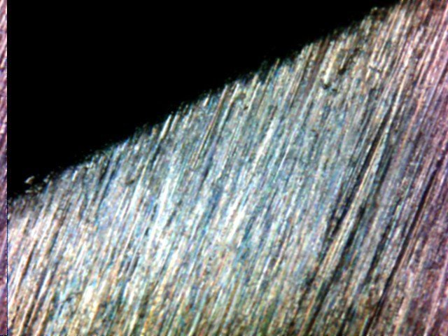

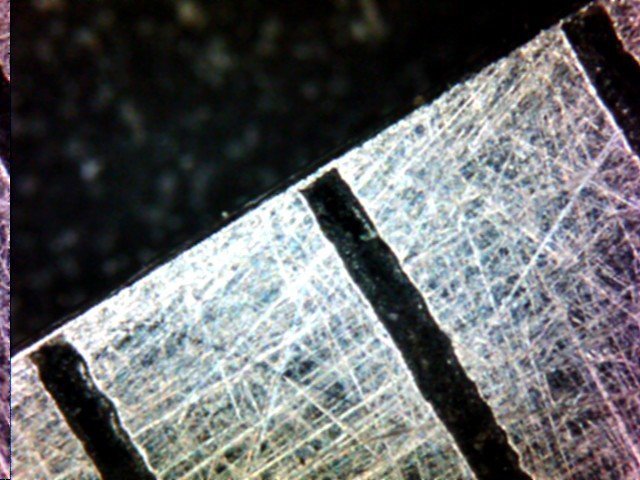

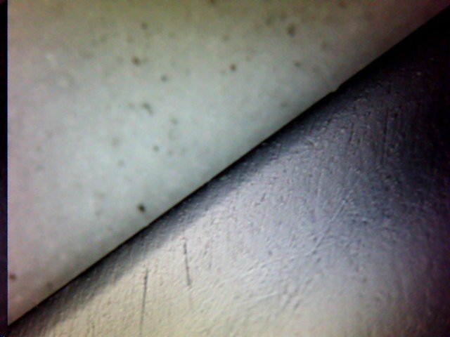

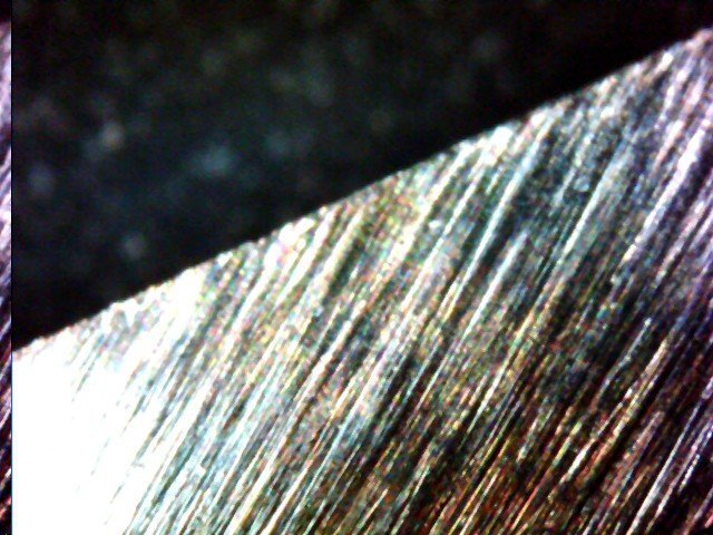

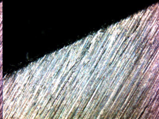

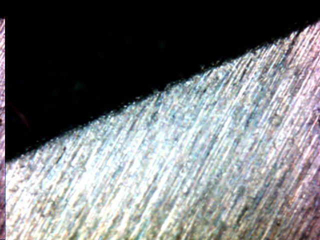

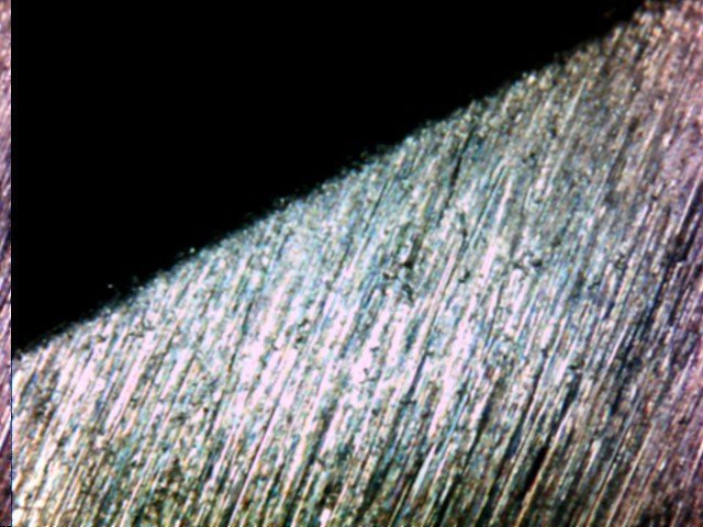

Alexjm Posted September 21, 2016 Posted September 21, 2016 (edited) Микротест №1 не претендующий на истину в последней инстанции. Просто для ознакомления. Напомню, бруски 200*83*10. Предварительно притёрты, брусок 200/160 и 100/12 (100%) финишировал на 240. Брусок 100/80 и 50/140 (100%) финишировал на 400. Брусок 20/14 и 7/5 (25%) финишировал на 600. Брусок 3/24 и 1/0 (25%) финишировал на 1200. С целью отследить размер и равномерность риски была произведена обратная заточка опытного резака из стали У10А. Т.Е. взял отполированную в зеркало рк, и прошелся по всем сторонам камней с самой мелкой (1/0) до самой грубой 200/160. Так сделал для того, чтобы исключить возможность непроточки. мелкоскоп конечно говнецо, но что есть - то есть. Поверхность резака перед тестом (в кадре по диагонали около 2 мм): 000.bmp Брусок 1/0: 1-0.bmp Брусок 3/2: 3-2.bmp Брусок 7/5: 7-5.bmp Брусок 20/14: 20-14.bmp Брусок 50/40: 50-40.bmp Брусок 100/80: 100-80.bmp Брусок 160/125: 160-125.bmp Брусок 200/160: 200-160.bmp Ну и для масштаба шкала линейки: line.bmp После приработки камни наверняка станут работать более мягко, но пока они все новые, и есть точка отсчета. В планах тесты на стали Х12МФ, М390, ДИ90. ЗЫ тактильно больше всего понравилась сторона 20/14. Edited September 21, 2016 by Alexjm Quote

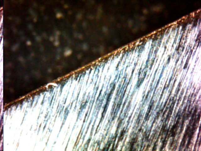

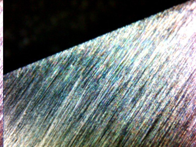

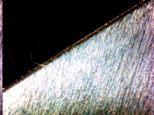

Alexjm Posted September 22, 2016 Posted September 22, 2016 Микротест №2 не претендующий на истину в последней инстанции. Просто для ознакомления. Бруски те-же. Была произведена обратная заточка опытного резака из стали Х12МФ. . Поверхность резака перед тестом (в кадре по диагонали около 2 мм): Брусок 1/0: 2 Брусок 3/2: Брусок 7/5: Брусок 20/14: Брусок 50/40: Брусок 100/80: Брусок 160/125: Брусок 200/160: Ну и для масштаба шкала линейки(линей та-же , фото то-же): Тактильно работа брусков гораздо приятнее, лидер по "приятности" - 20/14 Странно, если-бы я точил резак, и перейдя с фракции 20/14 на фракцию 7/5, и обнаружил такие борозды, подумал, что имеет место абразивное загрязнение. Но условия тестов это исключают. Возможно надо поиграть с доводкой. На всякий случай произведу нормальную заточку этого-же резака. Результаты контрольных снимков так-же выложу. 2 Quote
veles Posted September 22, 2016 Posted September 22, 2016 (edited) Возможно надо поиграть с доводкой Мне кажется, играть с доводкой для алмазных брусков занятие абсолютно бессмысленное. Как и, к примеру, для синтетических водников и масляных камней. Это ведь вовсе не сланцы или арки. После 3/2 борозды тоже не хилые. Edited September 22, 2016 by veles Quote

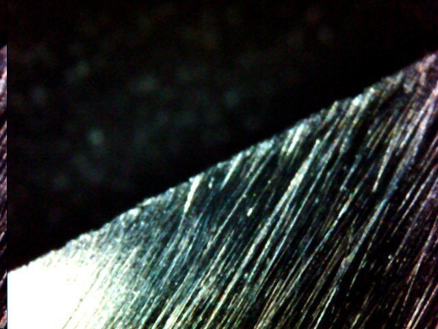

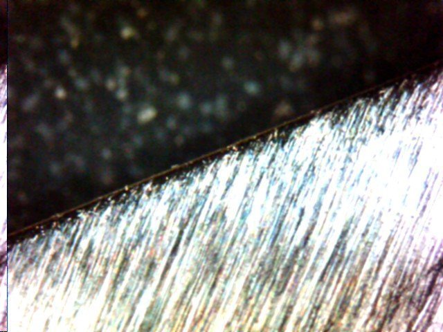

Alexjm Posted September 22, 2016 Posted September 22, 2016 (edited) Микротест №2 часть-2 Бруски те-же. Была произведена заточка(от грубого к мелкому) резака из стали Х12МФ из предыдущего теста. Исходная поверхность резака (Брусок 200/160): Брусок 160/125: Брусок 100/80: Брусок 50/40: Брусок 20/14: Брусок 7/5: Брусок 3/2: Брусок 1/0: Результаты настораживают. Может я делаю что-то не так? 200-160.bmp Edited September 22, 2016 by Alexjm Quote
veles Posted September 22, 2016 Posted September 22, 2016 Да все вы делаете нормально, тока единственное - до 20/14 ваще на РК выходить не стоит. А результат такой и будет. Заканчивать надо на 20/14, а далее уже нормальными камнями все исправлять. Даже может и на 50/40 завязывать с алмазами нужно. Quote
Alexjm Posted September 22, 2016 Posted September 22, 2016 Да все вы делаете нормально, тока единственное - до 20/14 ваще на РК выходить не стоит. А результат такой и будет. Заканчивать надо на 20/14, а далее уже нормальными камнями все исправлять. Даже может и на 50/40 завязывать с алмазами нужно. Выход или не выход на РК в этом тесте вообще никак не учитывается и ни на что не влияет. Я брал сэт камней чтобы выполнять конкретную работу - стачивать сталь. И думаю вправе ожидать от работы брусков заявленных характеристик. Так вот бруски с 200/160 по 20/14 полностью оправдывают мои ожидания. А вот с фракциями от 7/5 и по 1/0 что-то не то. Или я как-то не так подготовил камни или явный производственный брак. Ну не может более мелкая фракция оставлять более крупную риску. Quote

vidbrusok.ru Posted September 23, 2016 Author Posted September 23, 2016 А вот с фракциями от 7/5 и по 1/0 что-то не то. Или я как-то не так подготовил камни или явный производственный брак. Ну не может более мелкая фракция оставлять более крупную риску. Алексей Юрьевич, тут есть один нюанс, один опытный заточник говорил мне что при полировке на алмазах очень важно минимизировать шаг между зерном. Возможно проблема в том что при переходе с 20/14 на 7/5, разница в размере зерна слишком велика и 7/5 начинает "растачивать" риску от 20/14, а 3/2 риску от 7/5 и 1/0 риску от 3/2. Т.е. из-за того что алмаз обладает очень хорошей резучестью, он риски не заглаживает так как это делают другие абразивы. Решение проблемы - потратить больше времени на полировку. Возможно даже придется потратить очень много времени чтобы выровнять плоскость обрабатываемой поверхности. Quote

veles Posted September 23, 2016 Posted September 23, 2016 Решение проблемы - потратить больше времени на полировку. Возможно даже придется потратить очень много времени чтобы выровнять плоскость обрабатываемой поверхности. Другое решение проблемы - после 50/40 использовать исключительно не алмазный абразив. Quote
Alexjm Posted September 23, 2016 Posted September 23, 2016 Решение проблемы - потратить больше времени на полировку. Возможно даже придется потратить очень много времени чтобы выровнять плоскость обрабатываемой поверхности. Вот как раз этим и занялся со вчерашнего вечера. Взял заготовку резака из М390, долго и кропотливо обрабатываю одну из сторон на брусках. Причем сначала в одном направлении, потом в другом, до полного исчезновения рисок предыдущего направления. Направление меняю по 4 раза на каждой стороне бруска. Начал с самого грубого. Трачу очень много времени на каждую сторону. Посмотрим что будет. Возможно проблема в том что при переходе с 20/14 на 7/5, разница в размере зерна слишком велика и 7/5 начинает "растачивать" риску от 20/14, Так в первых тестах это было исключено - зерно шло не на уменьшение, а на увеличение. Для контроля сделаю такой-же тест на плитах DMTшных алмазов. Quote
