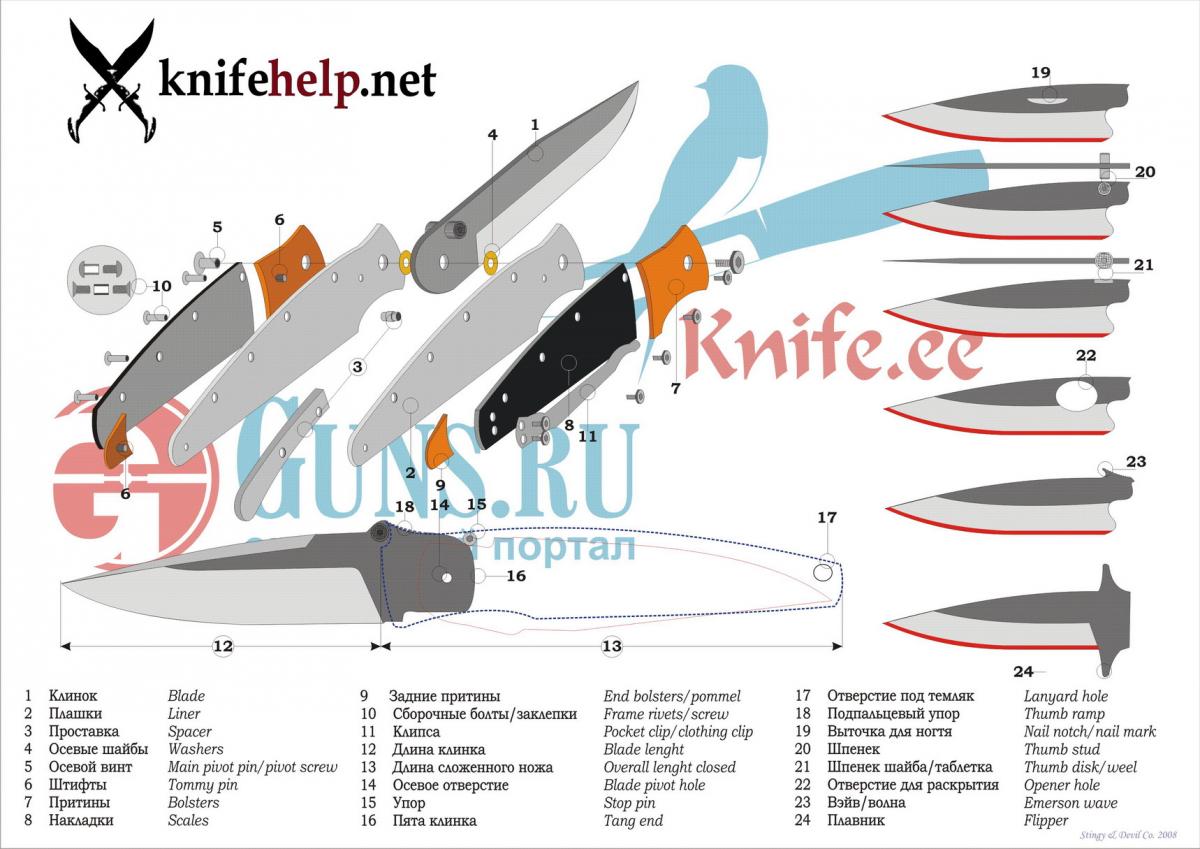

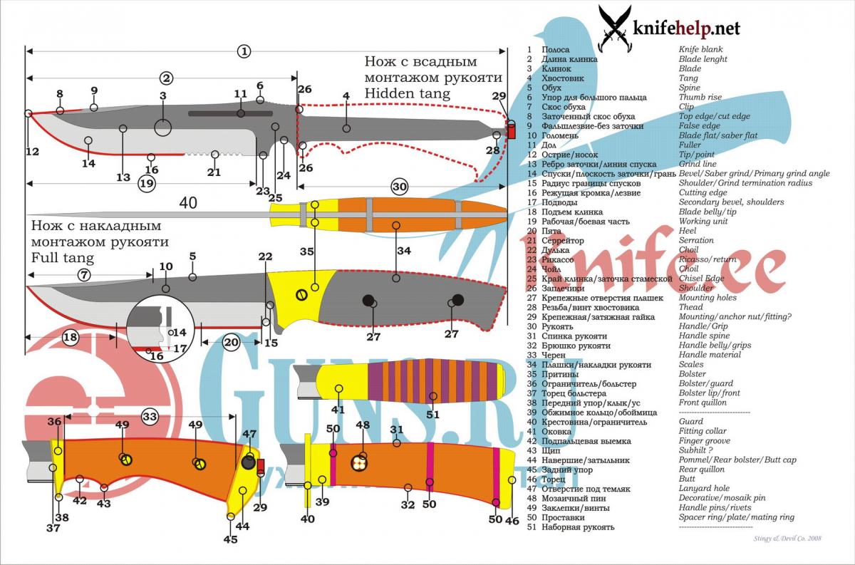

misha1012 Опубликовано 31 октября, 2008 Опубликовано 31 октября, 2008 Долья, желоба - углубления, вырезанные по длине клинка - они же кравастёки !!! Фикседы бывают интегралы, всадного монтажа и фултанги. Фултанг - это когда из ровной железки и приклепаны боковые накладки на рукоять. Всадной монтаж и так понятен - Фины кстати только так и делают. Интеграл самый трудоемкий нож в изготовлении . Делается на скульпторский манер. Берётся здоровый кусок железа и отрезается все лишнее.То есть гарда , хвостовой набалдашник ,клинок и рукоять под накладками - это всё один кусок стали. Кстати на ганзе Стинги постил чертёж, что и как называется в ноже. Очень грамотно изложено. С уважением. Цитата

Bighaker Опубликовано 16 ноября, 2008 Опубликовано 16 ноября, 2008 http://talks.guns.ru/forums/icons/forum_pi...038/1038388.jpg Картинка Стинги. Просто, доступно, понятно! Цитата

veles Опубликовано 6 февраля, 2015 Опубликовано 6 февраля, 2015 (изменено) Не все так просто)) В сети давно срач идет насчет тупья, пяты, рикассо и голомени. Мне кажется, что более или менее нормально отражено в этой вот известной схеме ножа, созданной совместными усилиями многих людей. Видел ещё с десяток, где даны немного другие расстановки, но тут уж всё как всегда. Если руководствоваться этой схемой, чел никак не мог уложить нож на рикассо для заточки. Изменено 6 февраля, 2015 пользователем veles 1 Цитата

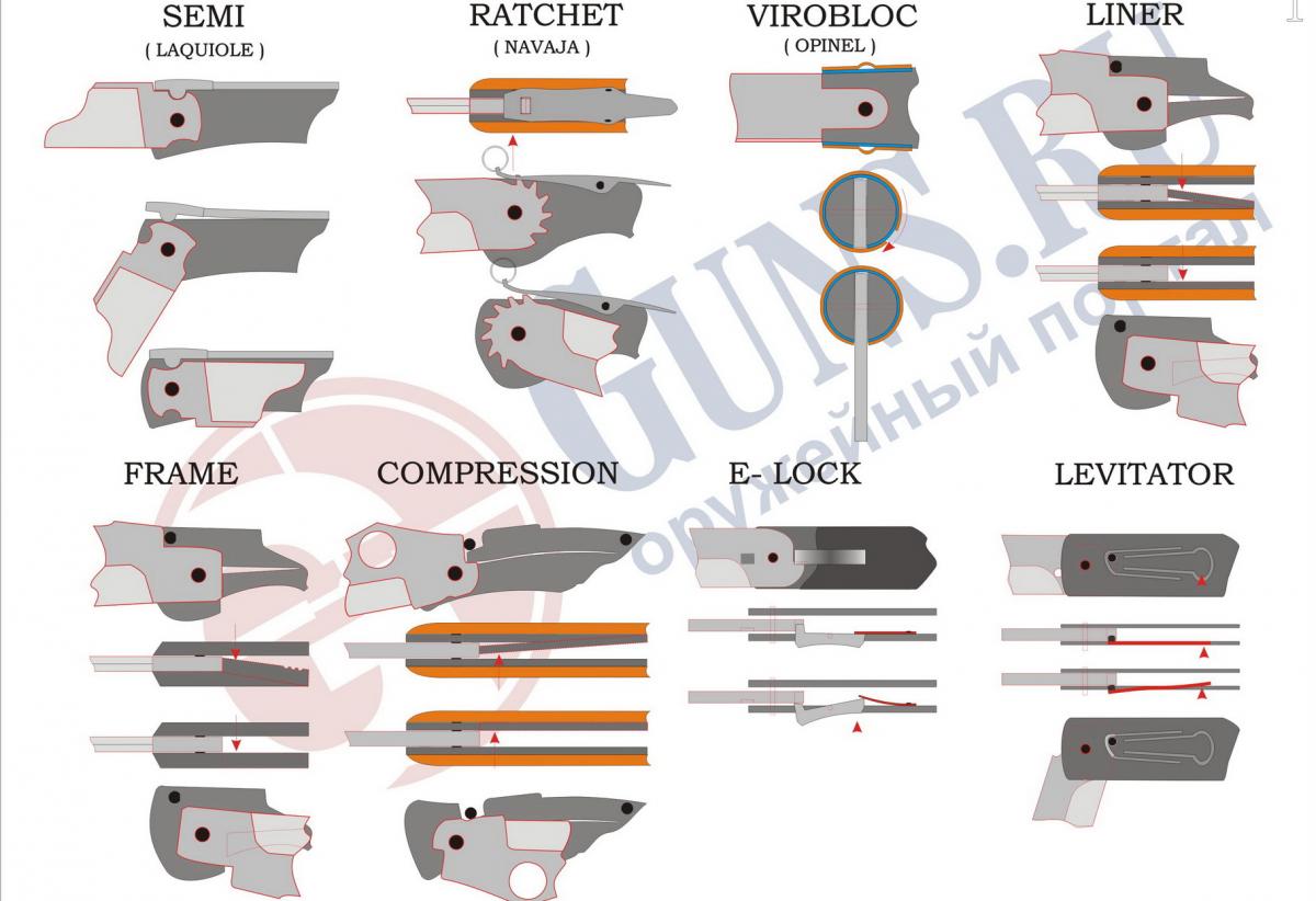

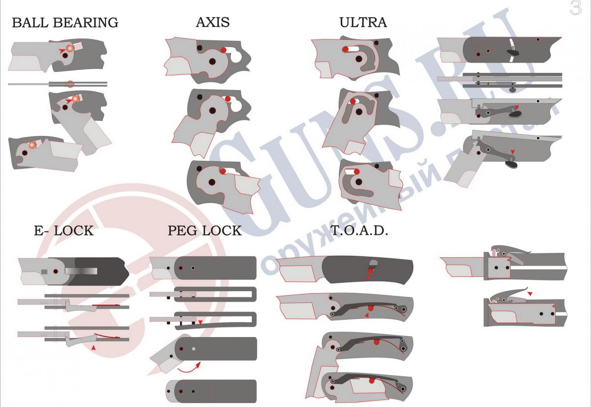

kosta nett Опубликовано 6 февраля, 2015 Опубликовано 6 февраля, 2015 (изменено) Ну тогда для кучи, что бы в одном месте было. Ликбез так сказать. Типы замков и строение клинков. Изменено 6 февраля, 2015 пользователем kosta nett 1 Цитата
