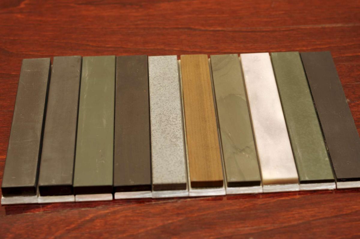

basp Posted January 22, 2016 Posted January 22, 2016 Фото продавца, думаю не будет возражать. Часть из этих камешков успел урвать, а остальное-опередили, как всегда. Он 6й по ходу. И не ясности по 1му, и по второму. 2й не схож ли с Чарнли? Байк чисто с той бухты, 1го сорта, от Александра, с Иркутска- к нему претензий, как и к яшме нет. Байк лучше работает с оливковым маслом,чем с водой. Яшма с водой чуть нарезает риску, а хинд только выглаживает, и старается дать сразу блеск. Могу и фото байка скинуть. Quote

Benjamin Posted January 22, 2016 Posted January 22, 2016 Он 6й по ходу. И не ясности по 1му, и по второму. Ага, я понял. Это хинд порезанный так, чтобы полоски отлива-прилива выходили на рабочую сторону. Некоторым так больше нравиться. В целом, эти полоски, обычно выходят на кромки камушка. 2й не схож ли с Чарнли? По такому фото, я не берусь сравнивать. Или вы о 7-ом слева? Байк лучше работает с оливковым маслом,чем с водой. Попробуйте с вазелиновым, будет еще лучше. Перед работой, промойте камушке под горячей водой. А масло слегка нагрейте на радиаторе, чтобы было более текучим, если располагаете, разбавьте камелией или олеинкой. Яшма с водой чуть нарезает риску Тот же рецепт. Вообще, яшма не столь универсальна, как кажется и ее все же лучше юзать с маслом. Но масло надо подбирать под задачи, где-то пожиже, где-то и простое сойдет. а хинд только выглаживает, и старается дать сразу блеск. Это характер работы на полосах. На всякий случай - раз и два Quote
