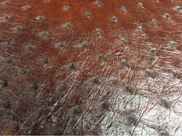

ŦᾡἷḶἷḠḩŦ Опубликовано 11 июня, 2015 Опубликовано 11 июня, 2015 Братцы, Чет я совсем запутался. Сегодня собираюсь ехать в Зурначиди. Какая кожа из этих наиболее подходит для наших нужд? И подойдет ли что-либо из этих? Цитата
misha1012 Опубликовано 11 июня, 2015 Опубликовано 11 июня, 2015 И подойдет ли что-либо из этих? Нет. Надо шорно-седельную смотреть и щупать. В общем надо чепрак или вороток 2.5-3.5 мм и что бы относительно мягкая была. Именно относительно. То есть не твёрдой и не слишком мягкой. Покупай на моё имя - Светличный Михаил. Будет 5% скидки. С уважением. 1 Цитата
ŦᾡἷḶἷḠḩŦ Опубликовано 11 июня, 2015 Опубликовано 11 июня, 2015 Надо шорно-седельную смотреть и щупать. В общем надо чепрак или вороток 2.5-3.5 мм и что бы относительно мягкая была. Именно относительно. То есть не твёрдой и не слишком мягкой. Ок, понятно, буду щупать. Покупай на моё имя - Светличный Михаил. Будет 5% скидки. Спасибо, Михаил! Я так и покупаю, Вы как-то говорили Цитата
Underset Опубликовано 11 июня, 2015 Опубликовано 11 июня, 2015 Братцы, Чет я совсем запутался. Сегодня собираюсь ехать в Зурначиди. Какая кожа из этих наиболее подходит для наших нужд? И подойдет ли что-либо из этих? А какие нужды? Ремни сумки? С карвингом или без? Предполагается формовка? Гнуть не гнуть? Цитата
ŦᾡἷḶἷḠḩŦ Опубликовано 11 июня, 2015 Опубликовано 11 июня, 2015 Ножны, без карвинга, возможно тиснение. Гнуть. Формовка. Цитата
Karat Опубликовано 11 июня, 2015 Опубликовано 11 июня, 2015 (изменено) Сколько брал, у Мони, в Ножинске, ещё где-то - вся кожа разная. К каждой отдельно, надо привыкать. Живой материал, однако. На одной торцы шлифуются в легкую, на другой -удолбаешься, пока затрешь. Изменено 11 июня, 2015 пользователем Karat Цитата
Underset Опубликовано 11 июня, 2015 Опубликовано 11 июня, 2015 Ну лучше всего растительного дубления. В зурначиди очень дорого и выбора практически нет. Цитата
ŦᾡἷḶἷḠḩŦ Опубликовано 11 июня, 2015 Опубликовано 11 июня, 2015 Да понравился сегодня там один чепрак, не шибко толстый, в меру мягкий... нала не хватило. А у мони кусочки 30 на 20 см, чет дорого показалось... Цитата
Underset Опубликовано 11 июня, 2015 Опубликовано 11 июня, 2015 Это который у них по 19 тыс. кулата? В каморке лежит? Жесткая как падла. Если нужен кусок можно поговорить на отрезать. Я такую брал, но пойдет только на подошвы сандаликов. Так что весь кусок пока почти целый. Я хотел ремень отрезать, сломался strap cutter. Цитата
ŦᾡἷḶἷḠḩŦ Опубликовано 11 июня, 2015 Опубликовано 11 июня, 2015 Ага, в каморке, стеллаж справа. Некрашеная. Мне показалась мягкой, горяздо мягче, чем вороток, из которого я сейчас шью ножны. Мы об одной и той же говорим? 2.5 мм толщиной Цитата
