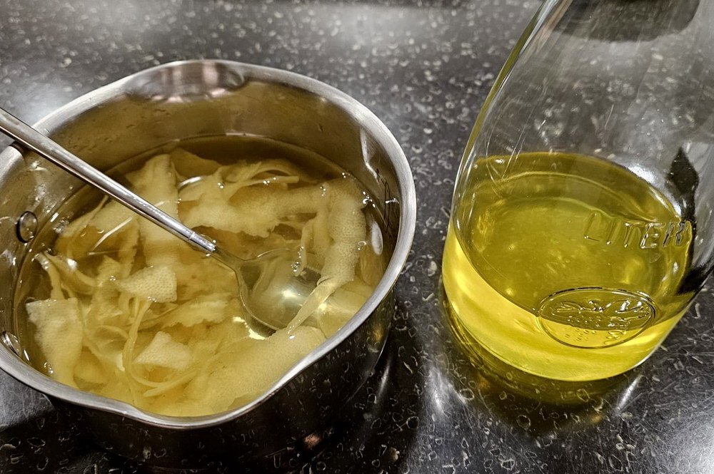

Сахар и воду смешиваем, доводим до кипения сироп, и забрасываем в него оставшиеся шкурки с настойки лимона
Перемешиваем и оставляем под крышкой остывать до теплого состояния. Именно теплого, это важно.

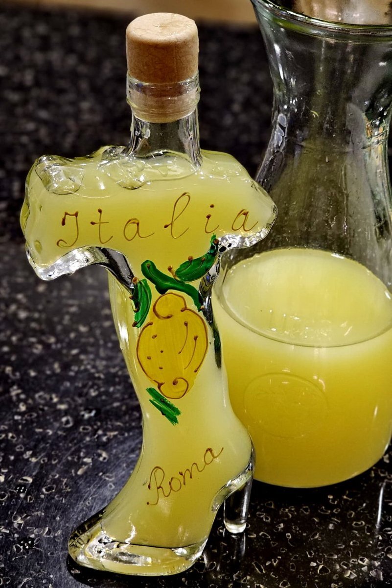

А пока остывает и настаивается сироп, мутим лимончеллу крема - она уже  остыла (я немного даже помог, охладив ее льдом)  - вливаем в крем базу и хорошенько  перемешиваем )
Получается бутылочка коварной и вкусной нежности...
С теплым сиропом повторяем такую же процедуру - смешиваем с базой.
И получаем еще поллитра красивой классики..

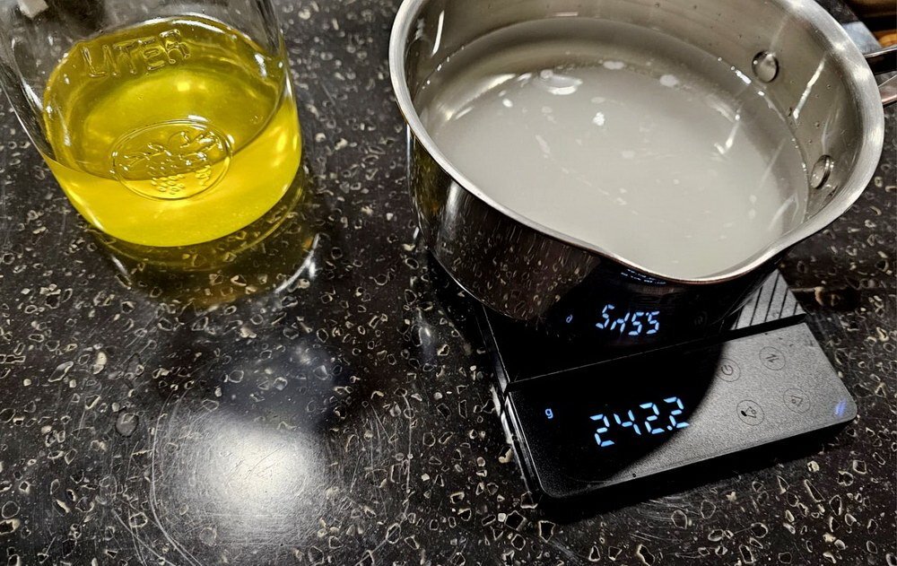

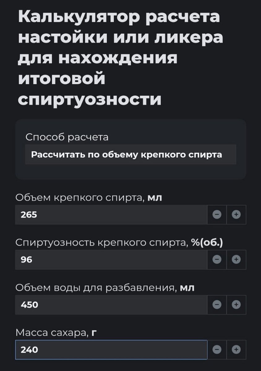

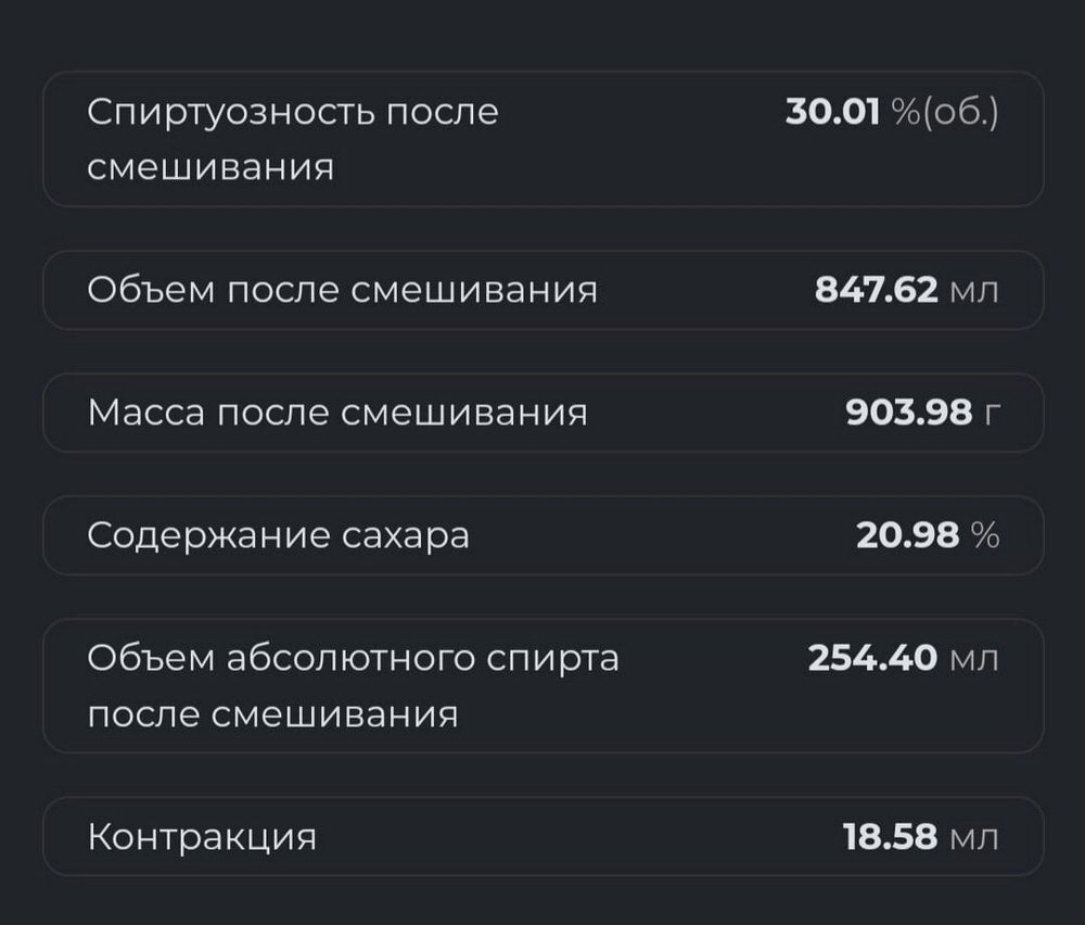

Классическая лимончелла для моих слишком крепкая показалась (40%), сделал 30% крепостью и сладостью 20% (+-)
https://c2h5-oh.ru/calc/28/kalkuliator-rasceta-nastoiki-ili-likera-dlia-naxozdeniia-itogovoi-spirtuoznosti

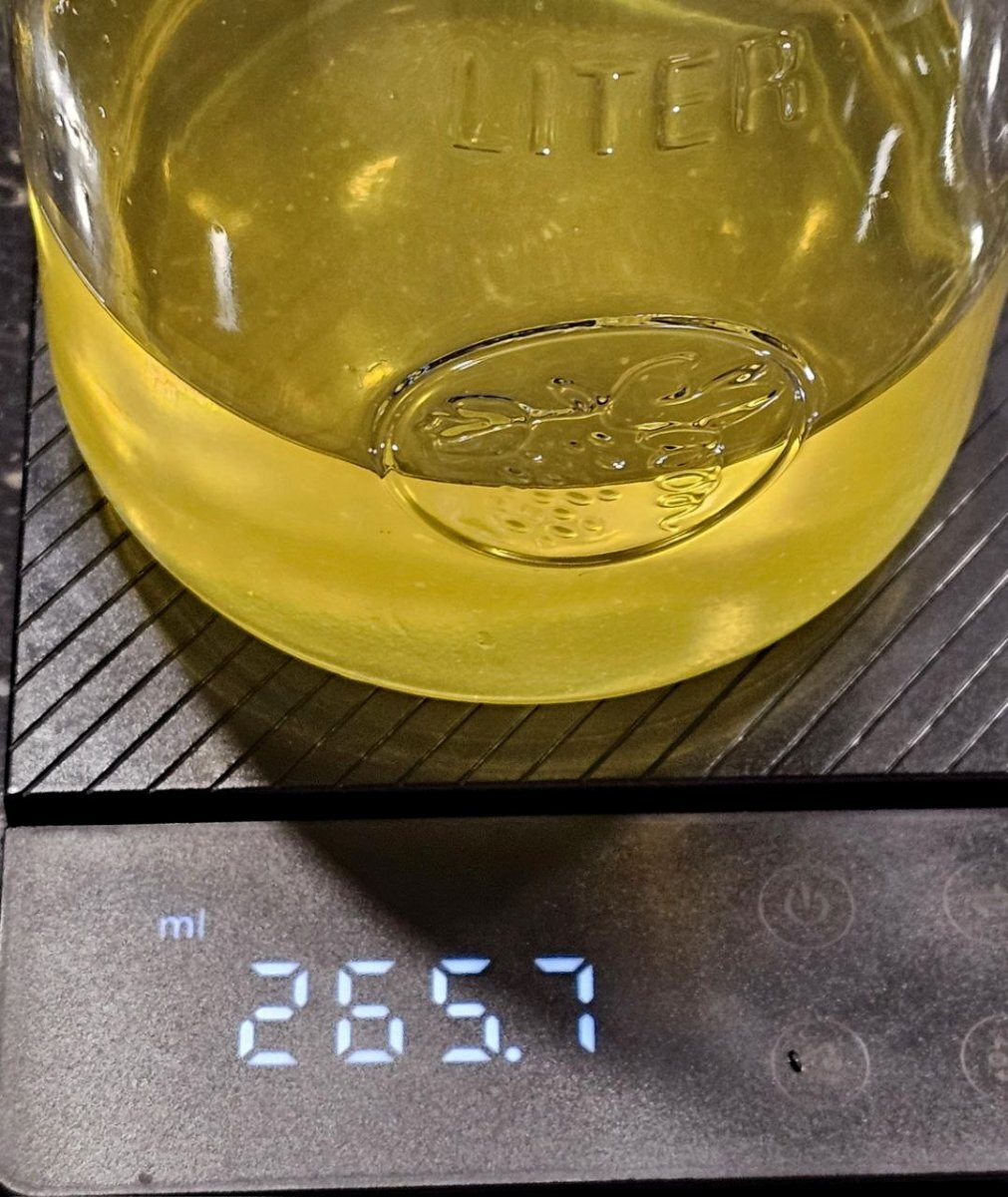

Настоя спиртового 265 мл. получилось, за минусом корок. Остальное по калькулятору посчитал.

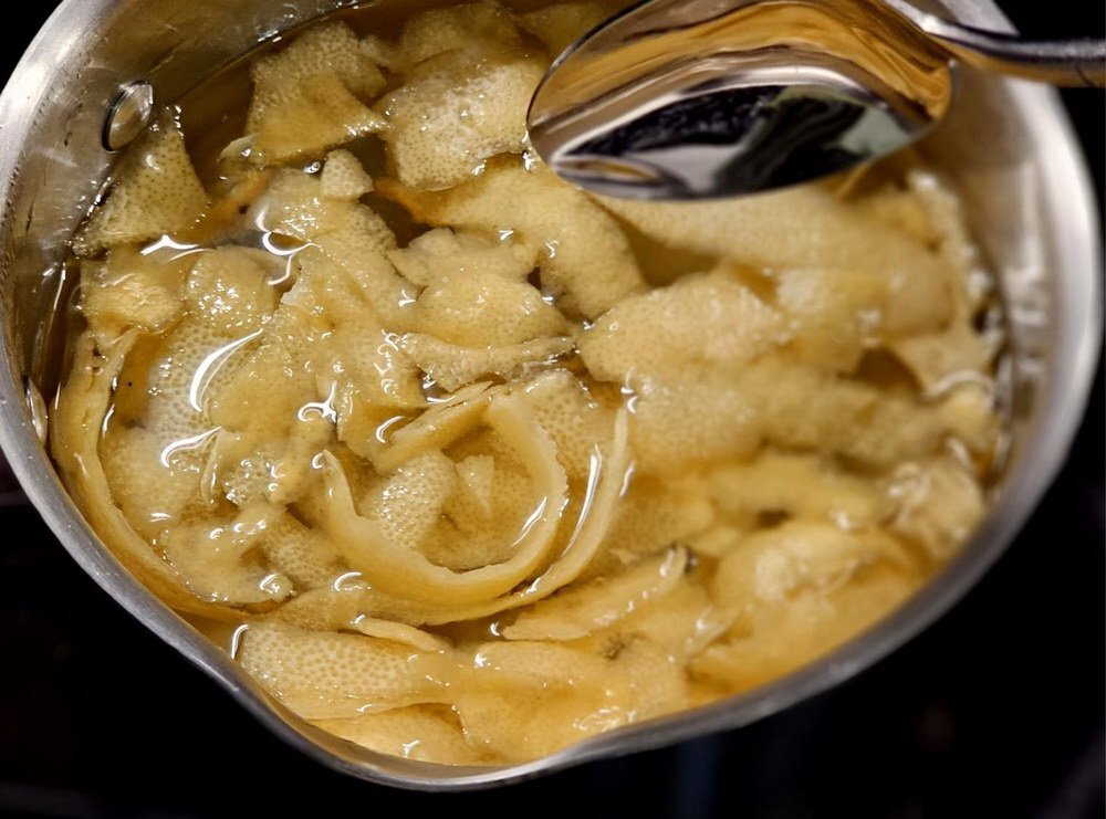

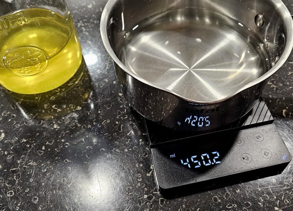

Готовим сироп по пропорциям
Доводим до кипения, бросаем туда наши корки и выключаем. Пусть остывает
Как остыл сироп градусов до 40ка - смешиваем

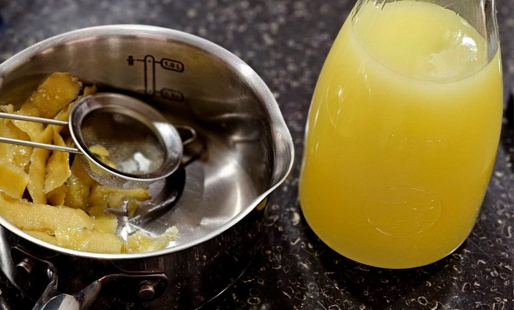

Шкура 16 лимонов, залить спиртом, чтобы покрывало все корки, выдержать 5-7 дней. Больше смысла особо нет. Лучше периодически банку встряхивать.
У меня получилось в итоге 740 мл настойки после фильтрации.
Выводим пропорции и по схеме выше (сделать сироп, довести до кипения, бросить в него шкурки, дать остыть, процедить, смешать) мутим лимончеллу.
