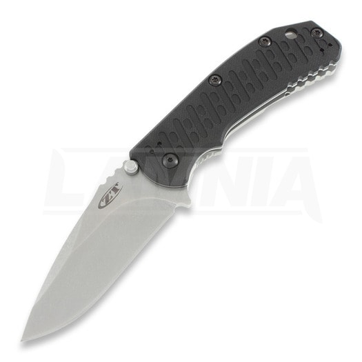

Как уже писал в обновках, после общего вау-эффекта от складного ломика обнаружил несоответствие отверстий под клипсу с разных сторон ножа.
Прыскав по Ганзе пришёл к тому что у меня 550-ый второго поколения с клипсой как на более гламурном 560-ом и иной выемкой для ослабления хода фрейма, а вот отверстия под клипсу в стальной плашке и G10 на ней сделаны под обычную клипсу как на первых 550-ых.
Что интересно на снимках на офсайтеи на Ламнииотверстий под клипсу на G10 в обще нет :huh:
Такая вот фича получилась :wink:
