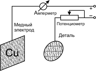

Гость kuznec01 Опубликовано 2 мая, 2009 Опубликовано 2 мая, 2009 Детали из стали, латуни или меди можно окрасить, собрав простейшую гальваническую ванну в соответствии со схемой. В качестве ванны используют какой-либо стеклянный сосуд, а электрод подключаемый к плюсу делают из чистой листовой меди. Деталь подключают к минусуВ банку РИС1 заливается специальный электролит и подключают батарею 1.5 вольта. В зависимости от времени, деталь будет последовательно приобретать разные цвета. Время мин. Цвет 2 Коричневый 2 - 3,5 Фиолетовый 3,5 - 5,5 Синяя 6,5 - 6,5 Голубая 6,5 - 8,5 Бледно-зеленая 8,5 - 12 Желтая 12 - 13 Сиреневая 13 - 15,5 Красно-лиловая 15,5 - 17 Сине-зеленая 17 - 21 Зеленая > 21 Розово-красная Состав электролита. Вода 1 л. Медный купорос (CuSO4) 60 г Сахар 90 г. Едкий натр (NaOH) 45 г Приготовление электролита. Сначала в 300 мл растворяют медный купорос, и затем сахар. Отдельно в 250 мл растворяют едкий натрий, и после растворения к нему приливают малыми порциями при постоянном помешивании первый раствор. После этого раствор доливают до литра. Чтобы цвета были более контрастными в готовый р-р можно добавить 20 г. углекислого натрия (кальцинированная сода, NaCO3). Ток в цепи должен быть около 0,01 а/дм2. (Л. Федоренко, ж. "РАДИО", №1, 1957, стр. 57) По другой методике, берут батарею на 4-6 вольт, включают в цепь и опускают в р-р сначала медный электрод, а затем деталь и через 5 - 10 сек. батарею отключают, процесс продолжается самостоятельно. (А. Пятницкий, ж. "РАДИО" №9, 1957, стр. 52). Цветную пленку можно удалить р-ром аммиака. Вот откопал в инете !!! Цитата
