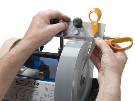

Alexjm Posted September 19, 2015 Posted September 19, 2015 Мне судя по всему проще всех, Точу на Тормеке, в спец приблуде. Проблемы бывают только если до меня кто-то ножницы принудительно выгибал, и половинки неправильно сходятся при резке. 2 Quote
Benjamin Posted September 20, 2015 Posted September 20, 2015 Мне судя по всему проще всех, Точу на Тормеке, в спец приблуде. Проблемы бывают только если до меня кто-то ножницы принудительно выгибал, и половинки неправильно сходятся при резке. Tor_TRM_SVX_150_Nasadka_dlya_zatochki_nognits_dlya_stanka_Tormek_b.jpg Также, точил на Тормеке, только не на специальной приспособе, у меня ее еще тогда не было, а на приспособе для ножей. Результат меня удовлетворил! Кстати, речь идет о канцелярских ножах? Или о парикмахерских? Вторые, действительно, имеют нюансы с заточкой! Quote
