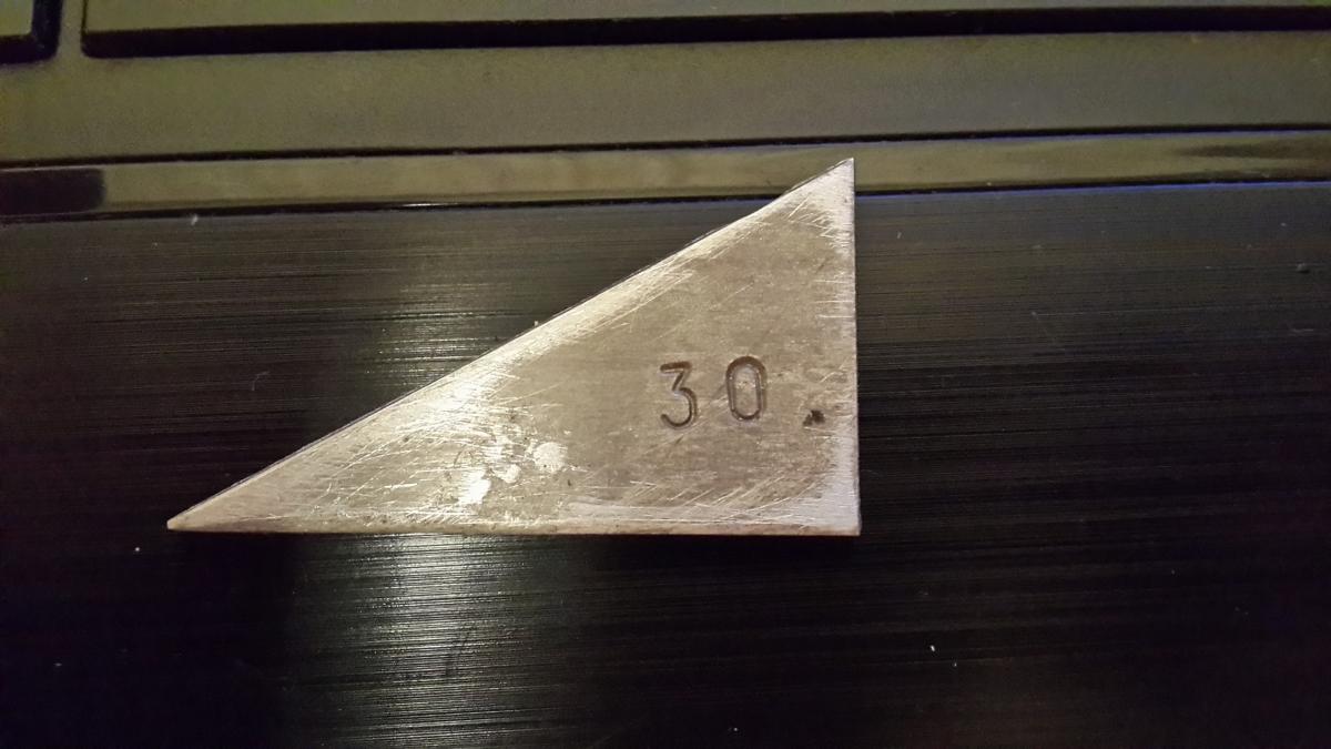

Левша Posted March 12, 2015 Posted March 12, 2015 (edited) Друзья ,я не пользуюсь электроникой в вычислении углов ))) а Именно Айфоном,Просто замерил транспортиром нужные мне углы,и из листового алюминия выпил шаблоны с разными углами очень просто и быстро ,приложил шаблон выправил угол и все дальше дело рук Вот шаблон 30 градусов Edited March 12, 2015 by Левша Quote
dmaw Posted March 12, 2015 Author Posted March 12, 2015 Хм. Спасибо за наводку. Один из вариантов. Quote
