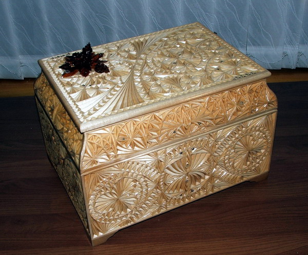

На Измайловском Вернисаже, в Москве, был специально заказан 'белый' ларец. Из липы. 'Бельём' называют чистые и подготовленные под резьбу или роспись вещи, типа шкатулок, ложек, разделочных досок и т.п. Габаритные размеры длина-высота-ширина, 335х218х246 мм. Особо четких размеров не давалось, нужен был достаточно большой ларец, что и было исполнено. Во внутрь спокойно проваливается лист формата А4. Самое интересное, что 'бельё' проще купить, чем сделать. Затрат меньше получается, особенно моральных. Иногда такие покупки являются единственным источником нужных заготовок. Резать ларец начал с задней панели. По нескольким причинам, которые вытекают одна из другой и дополняют друг друга.
Первая. Что называется 'набить руку'. Вспомнить приёмы резьбы, 'почувствовать' нож.
Вторая. Когда режешь дерево, возникают определённые нагрузки от усилия нажатия на нож и есть вероятность повредить резьбу на плоскости, опирающейся на стол. Существует так же вероятность отколоть кусочки с рельефа. На задней панели заделка ошибок резьбы менее заметна. Для того чтобы резная поверхность ларца не тёрлась о стол и не собирала грязь, было подложено махровое полотенце.
Третья. Определиться, как ведёт себя материал. В квартире достаточно сухой воздух от чего древесина становиться хрупкой и колкой, что создаёт определённые трудности.
