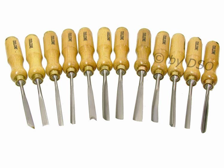

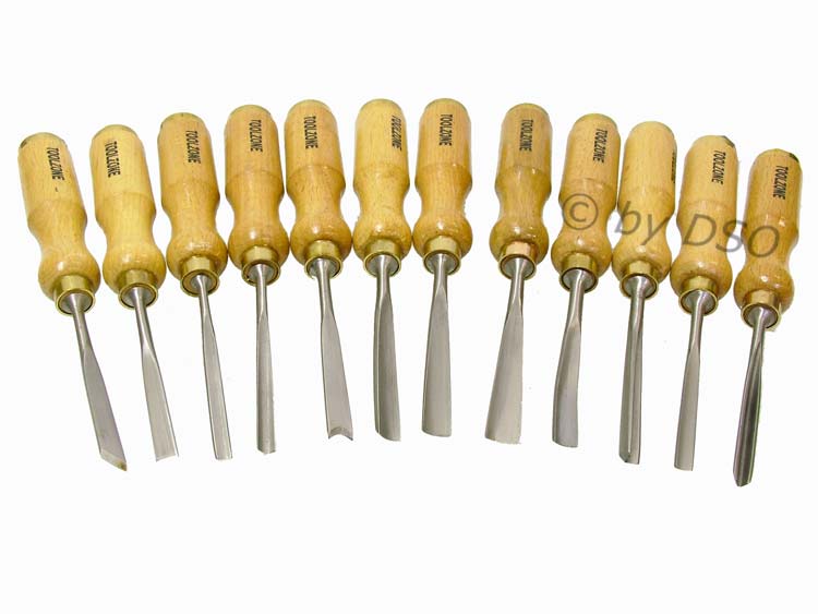

Vesselovskiy Posted November 5, 2013 Posted November 5, 2013 Надеюсь не получу бан за первое же сообщение. Тема моя не совсем связана с ножами. Предистория: Нравится возня с деревом, режу ложки и прочие мелкие подарки для друзей. Давно читаю ваш форум, началось всё с поисков материалов для пропитки дерева (использую TUNG OIL). Так как началось всё с экспериментов то и резал обычным канцелярским ножом, который имел свойство тупиться и ломаться. Созрел наконец до покупки набора стамесок. Посмотрев расценки и посоветовавшись с братом металлургом купил за 100$ набор из стали 65MN (заказал из Англии). Вот на днях забрал на почте счастливый, но набор оказался весьма низкокачественным в плане рукояток и исполнения, но сталь похоже действительно нормальная, заточка весьма посредственная. Углы не выдержаны, некоторые и вовсе незаточены, работать такими стамесками даже не пробовал. Так-как моё знакомство с деревообработкой и работой руками только на начальном уровне сам заточить их боюсь, да и инструментов подходящих у меня нет , нести на базар или сапожным мастерам тоже не вариант. Может кто из форумчан подскажет где безопасно можно заточить набор стамесое для дерева? Или вовсе заточит? Не бесплатно само собой. У меня их 12 штук. 4 полукруглых, 1 треугольная, остальные прямые разной толщины. Вот фото (тут немного другая комплектация, с этим меня тоже обманули ) : Quote

Vesselovskiy Posted November 8, 2013 Author Posted November 8, 2013 Нашёлкал с телефона, надеюсь что хоть что-то видно, на маленьком экране телефона не ясно. Итак, стамески которые точить не стали за ненадобностью или очень грубого брака (для оценки как они были "заточены" на заводе): Quote

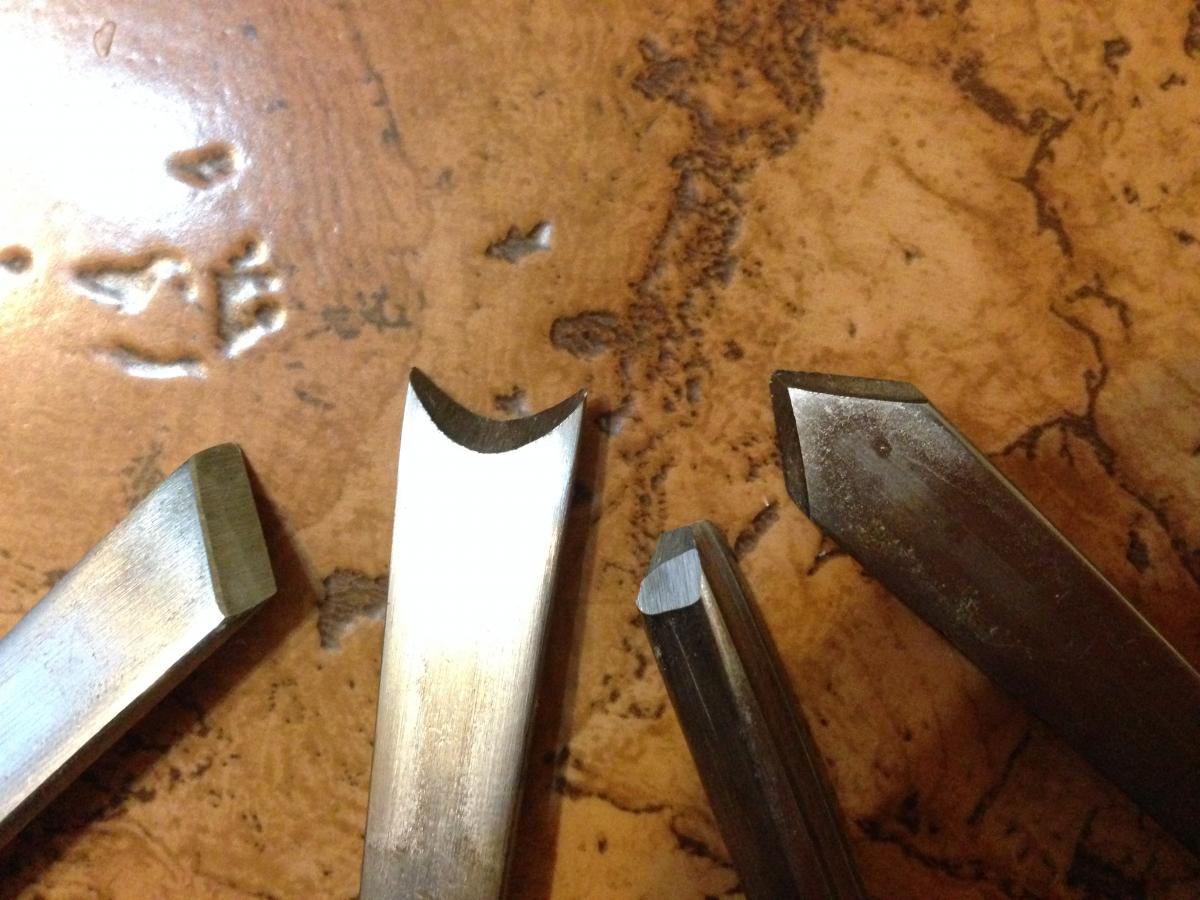

Vesselovskiy Posted November 8, 2013 Author Posted November 8, 2013 Ну и уже заточенный вариант: Увы в действии пока не опробовал. Quote
