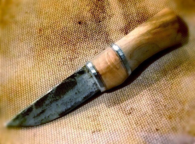

Kabanenok Posted March 16, 2015 Posted March 16, 2015 Всем добрый день. Позвольте представится, звать меня Владимир. Быть может у кого нибудь возникнет вопрос, почему тему назвал ( мои поделки ), а внутри ПОКА только одна работа. Название так сказать на будущее, так как надеюсь эта только первая но далеко не последняя моя работа. И так моя дебютная работа, скромное название Крась (рыбацкий ножичек). Немного о идеи. В преддверие дня рождения моего друга, решил сделать ему подарок, скромный но от души. Задумал сделать аккуратный, рабочий ножик рыбака. А получилось это или нет судите сами. Конечно же пожелание на будущее, критика и советы очень приветствуются. Данные о ноже. Был приобретен клинок у Bakar-a Лаури 95 Для всадного монтажа. Углеродка.Размеры 95х20 мм Общая длинна получилась 22см Рукоять комбинированная метал + орех + брусок карелки. Более не знаю что добавить. Приятного просмотра. 9 Quote
ARTEM77 Posted March 16, 2015 Posted March 16, 2015 Все отлично, осталось выточить рукоять. У Саши СуХой конкурент появился . С почином! Quote
Klaus Posted March 16, 2015 Posted March 16, 2015 С почином, правда практичность углеродки на рыбацком ноже, на мой взгляд, сомнительна. Quote
Kabanenok Posted March 16, 2015 Author Posted March 16, 2015 Все отлично, осталось выточить рукоять. У Саши СуХой конкурент появился . С почином! Спасибо. Думаю, я пока что далеко не конкурентоспособный. А вот вопрос появился в (осталось выточить рукоять) поясните пожалуйста мне, темному. Я как бы наоборот ее такую и делал, что б в руке удобно держать было. Просто если с клинком я определился не тяжко, посмотрев чем обычно друг пользуется ( то есть размер и форма самого клинка) то как раз с рукоятью были самые мучительные думки, но в итоге получилось то что есть. Quote
ARTEM77 Posted March 16, 2015 Posted March 16, 2015 Владимир, фото ножа сделайте в руке. Уж больно толстоватая рукоять вышла. Quote
misha1012 Posted March 16, 2015 Posted March 16, 2015 Нормальная заготовка. Можно уже и нож делать с неё. Вбейте в Гугл финка Лаури и посмотрите картинки. С уважением. Quote
GEO_VIK Posted March 16, 2015 Posted March 16, 2015 практичность углеродки У Лаури есть и просто нержа. С почином Вас Владимир! На мой взгляд , немного уменьшить бы в диаметре рукоять.., особенно у больстера - более изящней получится. Quote
Gidel Posted March 16, 2015 Posted March 16, 2015 Поздравляю, Владимир! Вы на правильном пути! Согласен с Виктором, рукоять смотрится непропорционально крупной к клинку. Quote
Kabanenok Posted March 16, 2015 Author Posted March 16, 2015 Владимир, фото ножа сделайте в руке. Уж больно толстоватая рукоять вышла. Вот, получилось подгрузить фото. Quote
Kabanenok Posted March 16, 2015 Author Posted March 16, 2015 Нормальная заготовка. Можно уже и нож делать с неё. Вбейте в Гугл финка Лаури и посмотрите картинки. С уважением. Смотрел, много разных картинок и фотографий работ других людей. Но либо мне опыта (конечно же ) еще не хватает, либо моя ошибочка что клинок не взял большего размера где моя массивная рукоять была бы более по месту. Но как говорится я не волшебник я просто учусь. Спасибо всем за советы, на будущее это будет большая польза. Quote
kosta nett Posted March 16, 2015 Posted March 16, 2015 Владимир, фото ножа сделайте в руке. Уж больно толстоватая рукоять вышла. Там рука тоже не маленькая) Quote
ARTEM77 Posted March 16, 2015 Posted March 16, 2015 Белая вставка из чего? И дерево на финише чем обработали? Quote
GEO_VIK Posted March 16, 2015 Posted March 16, 2015 Там рука тоже не маленькая) Дело не в руке.., когда первую пробовал делать тоже толстая рукоять была.., казалось - нормально. Показав Саши и послушав его совета (как всем известно в финах Гуру) утоньшил ее... - реально оказалась удобнее в руке сидит. Quote
ŦᾡἷḶἷḠḩŦ Posted March 16, 2015 Posted March 16, 2015 Работа аккуратная, для первого раза - отлично. Но вот рукоять бы действительно потоньше сделать. Вот, например, моя первая финка Quote

Kabanenok Posted March 16, 2015 Author Posted March 16, 2015 Белая вставка из чего? И дерево на финише чем обработали? дюралюминий. вся обработка дерева у меня была такая. пчелиный воск 50грам примерно, льняное масло 100мл и олифа 50мл. затем на водяной бани растопил воск, влил масло и олифу, разогрел примерно 70градусов погрузит туда дерево. держал около 30 минут. пока не перестал выходить воздух с дерева. Quote
Kabanenok Posted March 16, 2015 Author Posted March 16, 2015 Дело не в руке.., когда первую пробовал делать тоже толстая рукоять была.., казалось - нормально. Показав Саши и послушав его совета (как всем известно в финах Гуру) утоньшил ее... - реально оказалась удобнее в руке сидит. Полностью с вами согласен, главное это опыт сын ошибок трудных и гений парадоксов друг. кудаж нам, в плане мне без проб и ошибок. Quote
