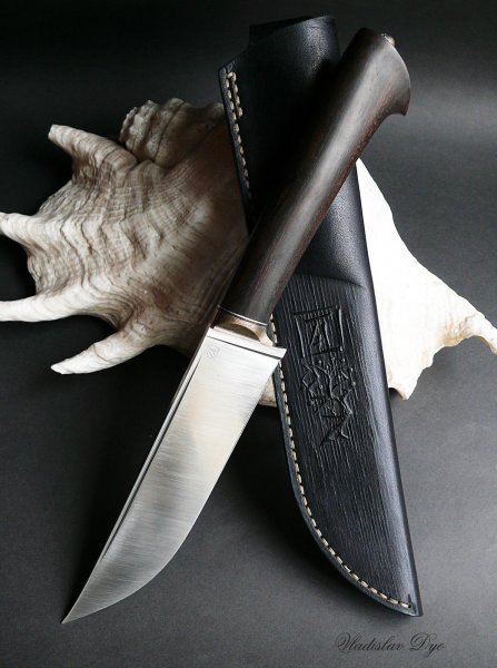

Karat Posted February 13, 2011 Posted February 13, 2011 (edited) В этой теме будем выставлять все наши наработки в ножестроении: работы, технологии, изыскания. Авторы сея деятельности: Владислав и Павел. Совершенно рабочий. Опять под большую руку. 8Х6 НФТ, корень ореха. Edited December 11, 2016 by Karat Quote
misha1012 Posted February 13, 2011 Posted February 13, 2011 Мне нравиться. Я бы только так резко под мизинец углубление не делал и брюшко сильнее выявил. А почему рубанок, а не Анзаровская сталь? Кстати, вот интересная штука http://talks.guns.ru/forummessage/189/758787.html Что думаете насчёт логотипа? С уважением. Quote
Karat Posted February 13, 2011 Author Posted February 13, 2011 Мне нравиться. Я бы только так резко под мизинец углубление не делал и брюшко сильнее выявил. А почему рубанок, а не Анзаровская сталь? Кстати, вот интересная штука http://talks.guns.ru/forummessage/189/758787.html Что думаете насчёт логотипа? С уважением. Клинок давно был готов. И ещё два клинка лежит ШХ15. До Анзаровской стали руки не доходят. Запарка на работе. За тему спасибо, очень интересно. Сама идея, у меня есть товаришь, который занимается шелкографией - это оно и есть. Принцип: нанесение фотополимера на сетку, экспозиция У/Ф, промывка в щелочном растворе и всё. Надо попробовать. Но больше нравится кованное клеймо. Удачи. Quote
Alik Posted February 13, 2011 Posted February 13, 2011 У меня уже руки трясутся подержать ножик. Еще месяц придется ждать и...в кузню. Правда времени нет совсем, надеюсь к весне день будет длинней. А пока только наслаждаемся этими красивыми творениями... Quote
