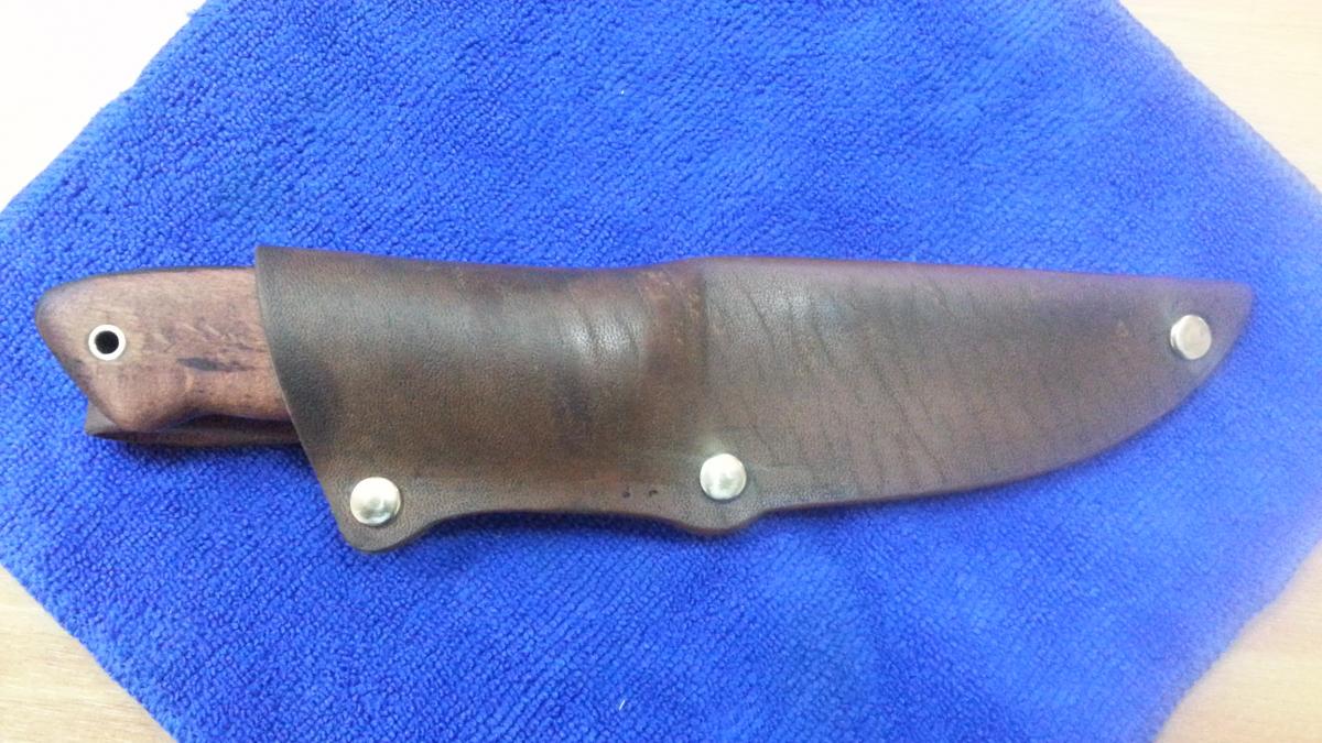

Aleks Posted March 14, 2013 Posted March 14, 2013 Приветствую уважаемое ножевое сообщество, долго не решался открыть тему, ну все же... нож изготовлен из "мехпелы" Р6М5 ручка бук, пропитка льняным художественным маслом, после решил покрыть морилкой, отсюда неравномерность покрытия накладок, ножны чепрак, за фото прошу прощения сделаны соткой. Вдохновение и советы по работе получены от комрада ARTEM77, за что ему большое спасибо. 1 Quote
misha1012 Posted March 14, 2013 Posted March 14, 2013 Блин, аж ностальгия накатила - мехпила и бук) Я так думаю, большинство с этого начинает. После рапида 95х18 или х12мф кажутся пластилином. Ножны надо прошивать. Заклёпки на рукояти располагать симметричные по краям, без учёта трубки темлячной. Она сам по себе. Переход клинка в рукоять делать радиусом, а не углом. Нижний передний край рукояти, не нравиться срез. Размеры не указаны и нет протокольной фотки сверху. Обычно нет сужения рукояти при виде сверху к клинку, но тут непонятно. В общем нормально. Главное продолжать это дело и помнить, что десятый нож будет гораздо лучше первого! С уважением. Quote
helltone Posted March 14, 2013 Posted March 14, 2013 поздравляю с дебютом!) есть "свой" нож теперь у вас. Идей, материалов и роста. критики не будет, сам не особо соображаю Quote
Aleks Posted March 14, 2013 Author Posted March 14, 2013 Спасибо Всем за участие, всех благ, буду стараться, замечания приняты. Quote

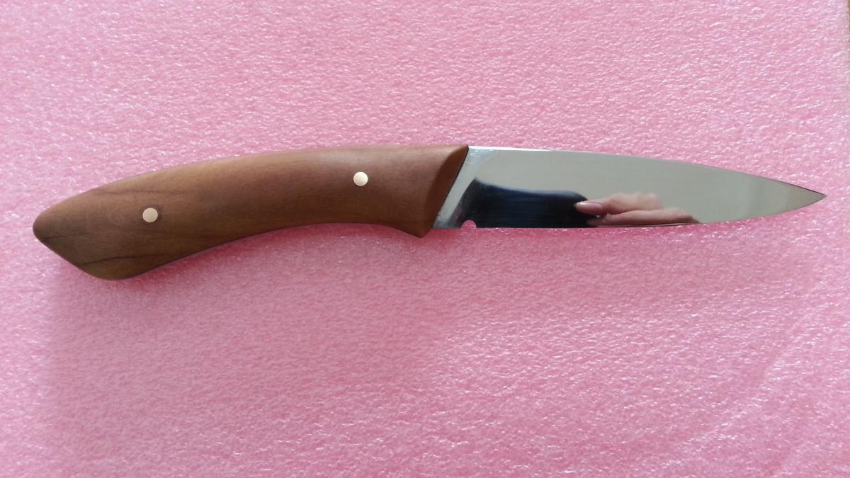

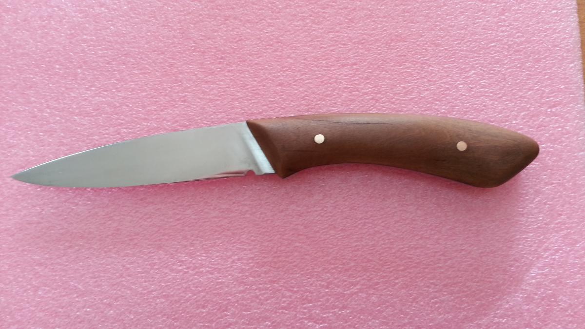

Aleks Posted April 12, 2013 Author Posted April 12, 2013 Доброго дня уважаемые Камрады! Разрешите представить на суд сообщества свое второе изделие ТТХ: общая длинна 24,5 см, клинок 11 см, рукоять 13,5 см, ширина клинка 2,8 мм, спуски от обуха практически в 0. Сталь ШХ 15 подшипник, по твердости не скажу точно, но не сильно твердая. Рукоять, название дерева не знаю, что то твердое похоже на орех, но могу и ошибаться (может кто подскажет), монтаж на «эпокситку», пропитка худ. льнянка. Косяков хватает, ловлю мебель 2 Quote
helltone Posted April 12, 2013 Posted April 12, 2013 в профиль в обе стороны-красавец, птицу напоминает грациозностью. вид с обуха конечно как ножом по сердцу) мне нравится) Quote
ARTEM77 Posted April 12, 2013 Posted April 12, 2013 Поздравляю с окончанием проекта. Комментировать особо не буду. Считаю для второго ножа очень достойная работа. Поэтому + Quote
misha1012 Posted April 12, 2013 Posted April 12, 2013 Отлично, что занимаетесь этим делом. Для начала предлагаю поделать копии стилистические популярных ножей. Например Энзо или Мора. Так проще руку набить. С уважением. Quote
Плохой Санта Posted April 12, 2013 Posted April 12, 2013 А мне первый вариант больше понравился ) ну люблю я такие вот формы )) Отлично сделанные ножи Quote
Karat Posted April 12, 2013 Posted April 12, 2013 Победить РАПИД - это уже заява! А второй нож заява на дезигн! ШХ-15 очень интересная сталь... Добро пожаловать в нашу палату! А замечания... потом. Quote

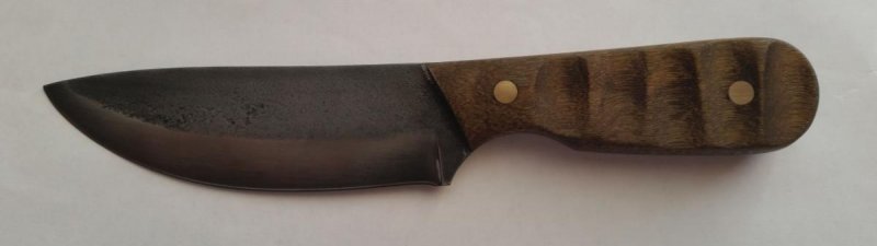

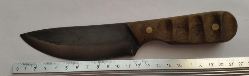

ARTEM77 Posted May 20, 2013 Posted May 20, 2013 В продолжении темы. Не совсем нож, но все же..... Дешево и сердито Quote
ARTEM77 Posted May 20, 2013 Posted May 20, 2013 (edited) Мне бы такой балкон . Там квадратов 79.(на цифру 80 смайл вставляет) Секретная подземная лаборатория Edited May 20, 2013 by ARTEM77 Quote
Gridlock Posted May 20, 2013 Posted May 20, 2013 С балконом погорячился признаю дальше не буду интересоваться местом дислокации подземных секретных найфмэйкеров дабы не навлечь на себя... Quote

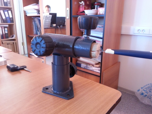

Aleks Posted June 21, 2013 Author Posted June 21, 2013 Всем привет! Сработались тисочки ножедела, тема не новая, подсмотрел на ГАНЗЕ, комфорта в работе добавилось в разы, рекомендую всем. 1 Quote
ŦᾡἷḶἷḠḩŦ Posted June 21, 2013 Posted June 21, 2013 Да, а зачем тут китайская трамонтина? Свой бы нож вложили... Quote
ARTEM77 Posted June 21, 2013 Posted June 21, 2013 Да, а зачем тут китайская трамонтина? Свой бы нож вложили... Если бы он свой выложил, тисы бы стороной прошли Quote
