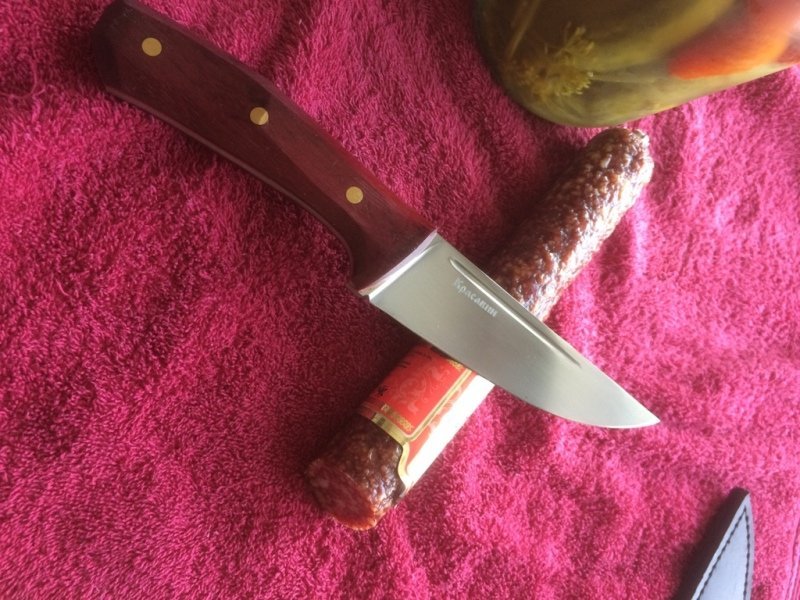

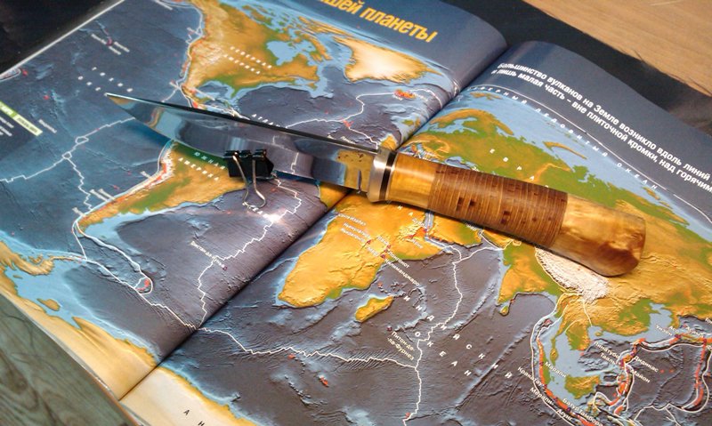

Sergey_K Posted March 12, 2013 Posted March 12, 2013 Привет комрады, принимайте в ваши ряды. Похоже мое новое увлечение надолго. Выкладываю на ваш суд пару последних на данный момент работ. Правда пока не сделал ножны... в процессе. Первый Фултанг 23 см общая длина, клин 10,5 см Толщина 4,5 мм у рукояти, сведен к острию в 0.5 Спуски прямые от обуха. Материал ШХ-15, травление в Х.Ж. Рукоять - паркетина из красного цвета. Пины самодельные. Второй Длина 230, клин 120Х21Х3. Материал - американский подшипник (марку стали не определил) Больстер - мельхиор, фибра. Рукоять - береза. Quote
Maze Xander Posted March 12, 2013 Posted March 12, 2013 фул офигенный!! сочетание материалов замечательное. правда по мне так широковата рукоять. и пины прикольные. Quote
Администраторы Boris Posted March 12, 2013 Администраторы Posted March 12, 2013 :sm_biggrin: Отлично!! В полку ножеделов прибыло!! С какого города будете?? Quote
ARTEM77 Posted March 12, 2013 Posted March 12, 2013 Приветствую! Отличный ножи. Видно Вы давно в теме :smile: . Quote
misha1012 Posted March 12, 2013 Posted March 12, 2013 Верхний понравился. Пины бодрые и форма приятная. Нижний обычный и не люблю бересту. Удачи и новых форм. С уважением. Quote

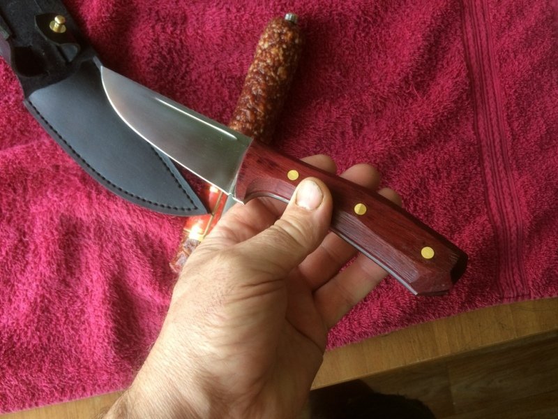

Sergey_K Posted March 12, 2013 Author Posted March 12, 2013 Первый нож сделал года 3 -4 назад. Осваивал понемного ремесло. Сейчас чуствую на три с плюсом, четыре получается. Для этого и нужно общение с себе подобными что бы мастество росло. Вот еще один мой, правда с материалом на рукоять немного не угадал. ТТХ Фултанг 23,5 см общая длина, клин 11,5 см Толщина 3,8 мм у рукояти, сведен к острию в 0.5 Спуски прямые от обуха в 0,4. Материал ШХ-15, травление в Х.Ж. Рукоять - Бук. Quote
Bakar Posted March 12, 2013 Posted March 12, 2013 Добро пожаловать, верхний понравился больше всех. Quote
AsiaHawk Posted March 12, 2013 Posted March 12, 2013 А мне нижний! Кстати я твой сосед получается Quote
Karat Posted March 12, 2013 Posted March 12, 2013 Добротн6ые ножи. Надо обратить внимание на район рикасо, как то непонятно... Quote
MAX.X.X Posted March 12, 2013 Posted March 12, 2013 "Фултанг 23 см" душевный! Очень понравился! Quote
Sergey_K Posted March 12, 2013 Author Posted March 12, 2013 Добротн6ые ножи. Надо обратить внимание на район рикасо, как то непонятно... Спасибо, а что с рикаско не так? Мне кажется все ок. Quote
AsiaHawk Posted March 13, 2013 Posted March 13, 2013 Скорее всего камрад Карат имеет ввиду что на последнем ноже невнятный переход от рукояти к клинку - или чойл сильно выбран, или рукоять в этом месте не до конца обработана (в смысле проработана) ... Quote
Sergey_K Posted March 13, 2013 Author Posted March 13, 2013 (edited) Согласен, рукоять эта у меня неудачная вышла. Может быть передалаю. Накладка совсем залезла на рикаско, тупья совсем не осталось. Edited March 13, 2013 by Sergey_K Quote
misha1012 Posted March 13, 2013 Posted March 13, 2013 И ещё. У верхнего ножа, если бы линия спусков была параллельна линии рукояти, то было бы симпатичнее. С уважением. Quote
