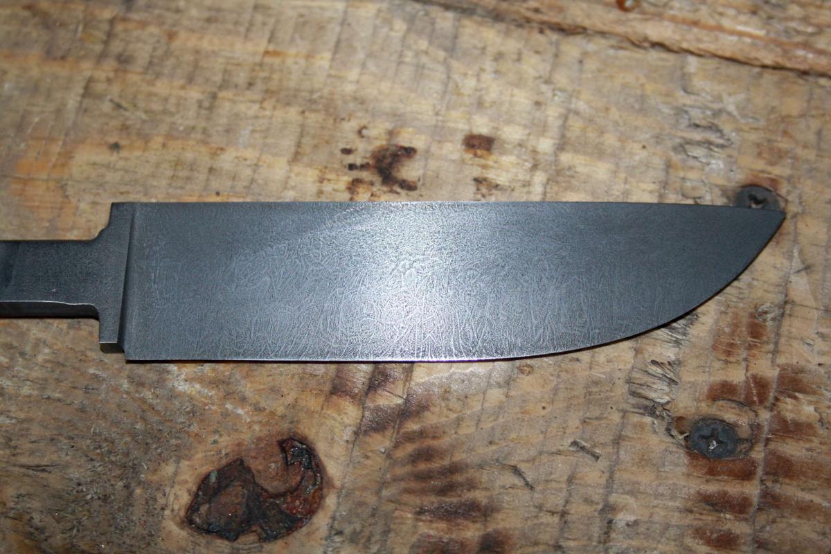

В процессе выплавки стали СН приобретают комплекс свойств, повышающих служебные характеристики стали. Таких свойств невозможно достичь используя традиционные технологии выплавки.Кроме того, стали СН при травлении дают специфический узор, являющийся следствием технологии выплавки.

СН в изделиях:
post-9443-0-66227200-1418921977.jpgJJj29STsQ5Q.jpg2.JPGКлинок травление 06 августа 2012.jpg106910041.jpg
