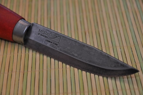

eyewink Posted February 28, 2013 Posted February 28, 2013 Купил Mora Robust 11867. Сталь на ноже 1095 Carbon. Мутнеет как перепуганный. Чуть влага осталась - все. Пятна, разводы... Как-нибудь можно по-быстрому почистить? Quote
Новичёк Posted February 28, 2013 Posted February 28, 2013 (edited) просто взять и быстро почистить, если не сильно въелось то об войлок, можно с пастой ГОИ, если все запущено то об наждачку как то так... а чтоб не было ржавчины то протирать надо или в колбасе хранить Edited February 28, 2013 by Новичёк Quote
eyewink Posted March 1, 2013 Author Posted March 1, 2013 Ну вот по-быстрому, как понимаете, не получилось. Нож брал как рабоче-строительный, обычно особо нет времени его протирать. Знал что карбон мутнеет, но не думал, что так сильно. "в колбасе" - это чего такое? Слышал, что можно сделать травление, но слабо себе представляю процесс. Что это такое вообще? Quote
misha1012 Posted March 1, 2013 Posted March 1, 2013 (edited) Колбаса - это обычная колбаса. Лучше с кругляшками жира ) Да пусть темнеет, отнеситесь проще к этому. Наши предки тыщи лет такими орудовали. Травить - это обезжирить клинок (спирт, фейри, растворитель и т.д.) и сунуть в раствор. Например в спрайт, лимонную кислоту пищевую, хлорное железо и т.д. Сталь потемнеет, но от ржавления сильно не защитит. Потом протереть содой и промыть. С уважением. Edited March 1, 2013 by misha1012 Quote
СуХой Posted March 1, 2013 Posted March 1, 2013 Еще интересный способ - взять зубочистку и баночку горчицы - клинок помыть с фэйри, высушить и аккуратно нарисовать что-нибудь (например кружочки) горчицей, оставить минут на 15-20, помыть клинок и удивиться.... Я карбоновые Моры и Опинели так "дезодорирую"..... Quote
