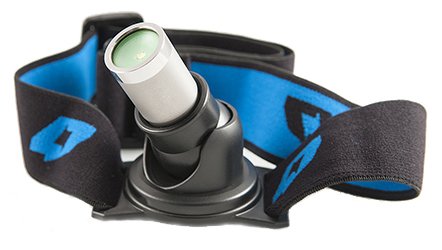

или Atom от FourSevens
для foursevens можно вот такую вещицу взять и будет отличный налобник с очень широким световым пятном
