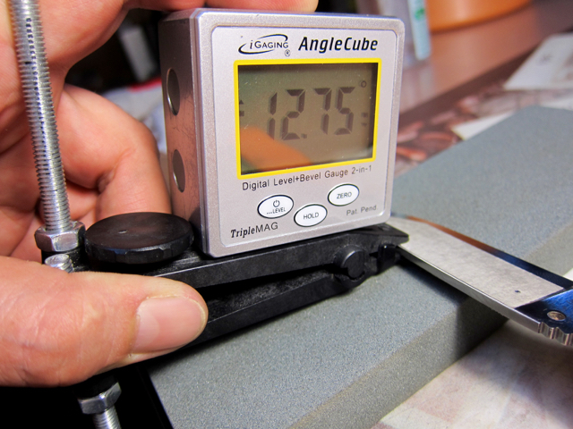

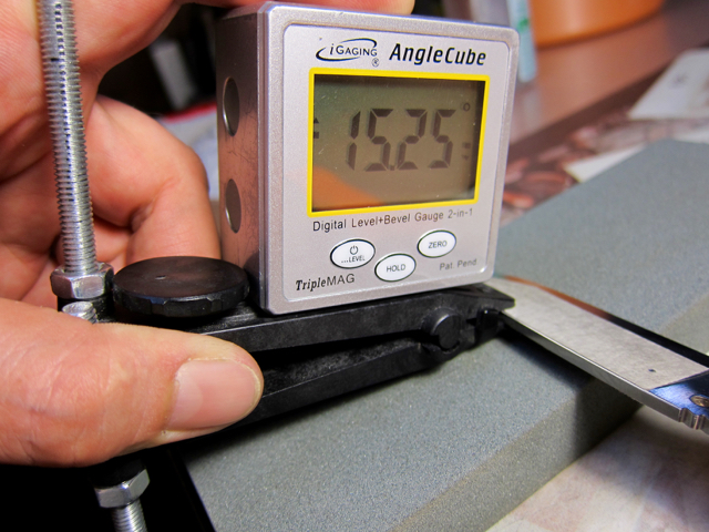

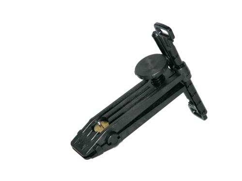

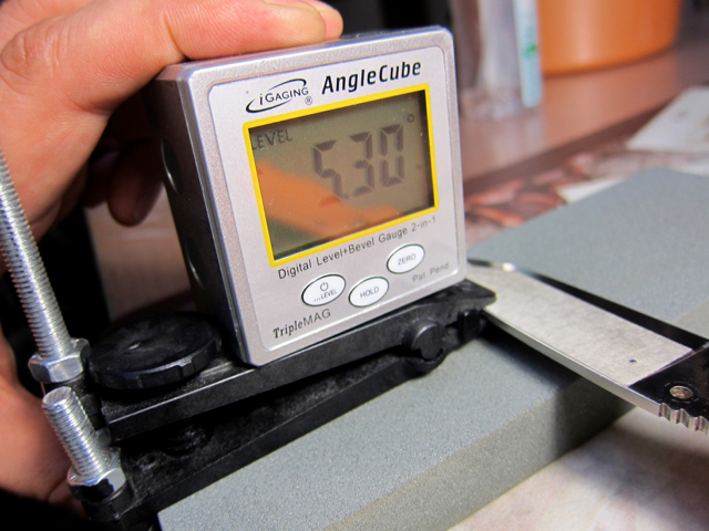

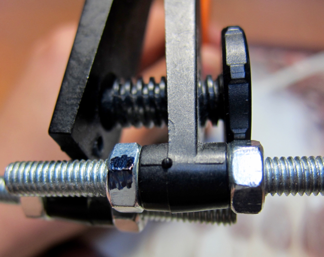

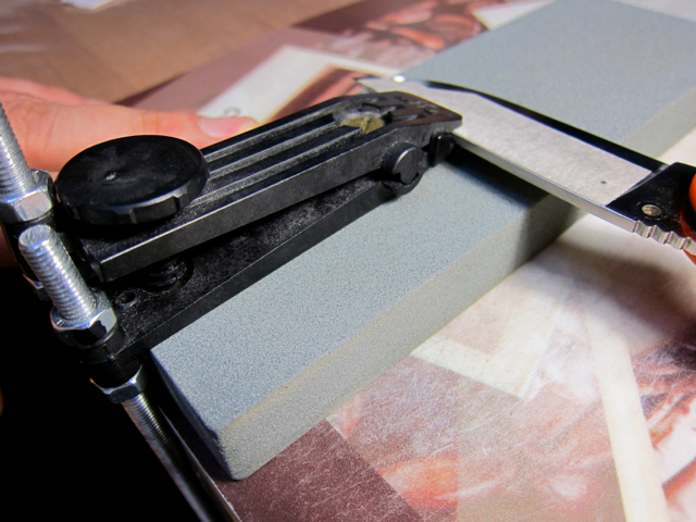

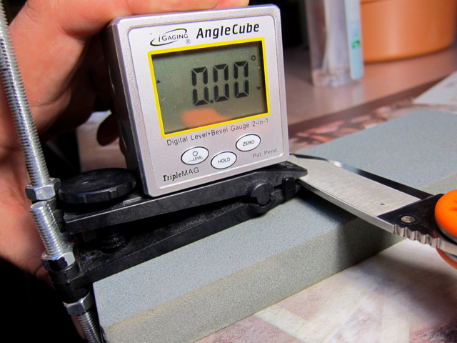

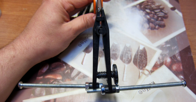

Benjamin Posted May 27, 2015 Posted May 27, 2015 Камрады, такая вот темка по приспособе, с помощью которой, как я считаю, можно научиться выдерживать угол, прочувствовать давление и остается возможность получения тактильного отклика от камня. Как я думаю, не каждая приспособа, позволит выработать навык и моторику рук для ручной заточки. В свое время, когда только начинал интересоваться заточными делами, наверное как и многие, задался вопросом - "Как научиться точить руками?!", то есть выдерживать угол, давление и другие аспекты. Понятно, что при наличии денежных средств и терпения, можно заказать всяко разные приспособы.А их сейчас уже столько! Да еще ж выбрать надо правильную. Мы ж всегда стараемся покупать если не на всю жизнь, то хотя бы надолго! Да и с приспособами точить тоже не так просто, как кажется. И самое главное, с их помощью можно заточить клинок, но не научиться точить руками! Ну да ладно. В общем, было интересно, научиться затачивать, именно руками.Почему именно руками? Хотя бы потому, что, например, встречаюсь с друзьями и особый найфоман, говорит мне, - "Слушай ты же ножи точишь?! Заточи и мне, этот нож." И что я ему отвечу, - "Дружище, приспособа дома, заезжай в гости я заточу?!"Нее, это не наш путь! Тут необходимо оговориться, что если клинок со сложной геометрией, я таки буду вынужден достать приспособу. В остальном, вопрос принципиальный - хочу точить руками.Все! Остальные вопросы и доводы, за и против, я даже не углублялся.Прочитал кучу материала, чего только сейчас не выдумано, какими хитростями только не пользуются.Из всего этого разнообразия, каждый выбирает наиболее удобный/близкий/простой или тупо, дешевый способ. По началу, точил как и многие начинающие, просто руками.Всякие угловые шаблоны пробовал делать, и с монетками игрался, и ... и так и сяк, но результат не устраивал.Вопрос стоял просто, - "Научиться точить руками, при этом, результат должен меня устраивать прямо сейчас, а не когда поставлю руки!" Сейчас уже не вспомню, как я наткнулся на это видео -https://www.youtube.com/watch?v=N3iRCHgAyXQ Посмотрел и забыл. Однако через некоторое время заказывал себе камушки на SharpeningSuppliesи подумал, почему бы не попробовать и заказал! Приехала, попробовал, мысли после - "И что за хрень?!"Отложил в сторону. В один свободный вечерок, думаю, ну надо решать что с этим делать то!Посидел, поигрался, и так и сяк, в принципе-то, идея рабочая. Обкатаю, поюзаю так, а там глядишь и мыслишки какие появятся. Собственно по существу.Есть вот такая приспособа. DMT Knife Sharpening Guide - Также, эта приспособа продается в разных комплектах.DMT Aligner Pro KitDMT Deluxe AlignerDMT QuickEdge Aligner KitDMT Diafold® Magna-Guide™ Sharpening Accessory Kit Стоит эта приспособа недорого! Изначальный принцип работы этой приспособы, не сильно отличается от других.Зажимаем клинок в губки, выставляем опоры на один из имеющихся поперечных пазов, каждый из которых в свою очередь, подразумевает определенный угол.Далее, берем абразив на штоке и пошел сам процесс. В нашем случае, идет упор на то, что нужна только приспособа и можно затачивать ножи на имеющихся камнях.Сразу появляются вопросы, а как выставлять и контролировать угол на разных камнях и с разными клинками?Клинки то разные! Да и камни не с одной печки и тоже разные!То есть, эти пазы с постоянными углами не для нас? Эти пазы тоже можно использовать, но это пипец как муторно!Как я выкручивался в решении всех выше-поставленных вопросов с родными упорами, целая песня. Не идеал, но это тоже работало!Вкратце, выставлял опору на наиболее подходящий мне угол, а потом всякими прокладками регулировал высоту камня.Даже тригонометрию пришлось вспомнить, как там углы просчитываются.Опорам, не очень нравилось работать на высоких камнях, так как приходилось вкручивать в самый последний паз, но тогда опора так гулять начинала, что вполне реально было получить два подвода. Парился, я парился и запарился! Пошел на тастак, купил обычные болты разной длины, с таким диаметром, чтобы болт проходил в отверстие на приспособе.Нужного диаметра не было, купил чуть тоньше, с расчетом на то, что при затягивании гаек, болт будет держаться.Закруглил болту голову, накрутил одну гайку, вставил в отверстие и накрутил вторую гайку. Вот что получил - Затягивание гаек, действительно помогает и болт держится крепко, не люфтит, не болтается. На нижнюю гайку нанес маркером метку и всегда держу ее напротив риски - Ну собственно дальше то логика простая.Удерживая нижнюю гайку с маркером, откручиваем верхнюю гайку (без маркера), прокрутили болт, зафиксировали верхнюю гайку. Углы выставляю угломером.Кладем приспособу на камень - Ставим угломер на лапку - Обнуляем - Теперь, на какую высоту вы выкрутите болт, такой угол и будет. Для подвода с другой стороны, процедуру необходимо повторить!Камень может быть с торцов разной толщины! Это не долго, но избавит от последующих ошибок.Скажу так, разница в угле на 0.1 градус, четко видна на подводе.Прежде чем затачивать, я всегда примерно рассчитываю сколько камней буду юзать.На каждый камень делаю поправку 0.1 градус.То есть, в сете 5 камней, три из которых грубые, один финиш и один доводка.Делаю поправку на 0.4 градуса, с последующим камнем, поднимаю угол на 0.1.Что это дает? Риски начинаются от РК, в сторону спусков. То есть гарантированный выход на РК!Последнюю поправку использую при переходе с финиша на доводку. Вот как-то так и работаем. Вообще было желание, сделать нормальную, ну то есть заказать детальки по чертежам и собрать.Однако, решил поработать сначала и выявить, так сказать, "узкие" места. И они уже есть, по моему мнению следующие : 1. Что штатные опоры, что болты стачиваются! Надо что-то думать или забить на это дело и раз в полгода менять болты. Дешево и сердито. Как вариант, вместо болта можно использовать шпильку, на один конец одеть уже готовую полукруглую гайку. Она кажись каленная. 2. Подложка на которой работаю, также страдает как и болты. Регулярно надо менять, я использую обыкновенную кухонную подложку.Это просто как факт. Что-либо сделать с этим не получиться. 3. Нижняя гайка должна быть зафиксирована, то есть, она должна быть одним целым с базовым отверстием.Можно поступить просто, при изготовлении, нарезать резьбу в этом базовом отверстии и добавить контр-гайку. 5. Чтобы понимать сколько надо крутить болт, должна быть какая-то точка отсчета.На приспособе есть риска, а на болте нет. Сделать какую-то продольную риску на болте, которую можно совмещать с другой на приспособе.Сейчас просто маркером нанес линию на болт. Вообще, поработав на приспособе с месяцок, уже чувствуешь насколько надо крутить болт. 6. Сделать лапки длиннее, чтобы можно было использовать больше камня. 7. Там где две "втулки" для болтов, сделать небольшой противовес.Так как, если увеличить лапки, и даже если сделать из дюрали, вес приспособы будет слегка избыточным.Противовес большой не нужен, достаточно, чтобы он слегка компенсировал. В итоге, что мне дало использование этой приспособы?!Я стал чувствовать, где идет съем металла.Давление проще контролировать, когда мысли не отвлекаются на удержание угла.При готовой геометрии, чувствую подвод, то есть когда попадаю в угол.Освоение моторики в процессе.Самое главное, одновременно учусь и получаю хорошие результаты! Ну кажись все. Други, я мог что-то упустить или невнятно объяснил. Ежели так, обязательно спрашивайте, расскажу. 9 Quote

Baloo Posted May 27, 2015 Posted May 27, 2015 Привет Вениамин! При всем моем уважении к тебе и к твоим работам, но такими костылями, неудобно работать это мягко сказано. Думаю как только перейдешь на какой нить хороший апексоид, эти костыли будут долго пылится, где нибудь в дальней полке. :-)) А так, на таком костыльке ровненько довести РК.... респект. 1 Quote

Benjamin Posted May 27, 2015 Author Posted May 27, 2015 Ержан, приветствую! При всем моем уважении к тебе и к твоим работам, но такими костылями, неудобно работать это мягко сказано. Тут понимаешь в чем дело то, с костылем руку набивать хорошо.На доводочных камнях, я уже справляюсь без приспособы.На средних, пока не очень хорошо получается, статики в руках не хватает.А сформировать геометрию голыми руками, пока фантастика для меня. Думаю как только перейдешь на какой нить хороший апексоид, эти костыли будут долго пылится, где нибудь в дальней полке. :-)) Заказал уже одну.Но заказывал целенаправленно, для работы с простыми клинками!Хорошие и интересные как точил "руками" так и буду. Глядишь через полгодика, костыль действительно ляжет на полку. А так, на таком костыльке ровненько довести РК.... респект. Спасибо! Стараемся. Quote

JonVic Posted May 28, 2015 Posted May 28, 2015 Вениамин, приветствую. А Вы можете сделать несколько фоток оптимального места крепления приспособы на разных типах ножей? Ну и было б неплохо немного практики о заточке с этой приспособой, сотню ножей наверное уже наточили... Quote
Benjamin Posted May 28, 2015 Author Posted May 28, 2015 (edited) Евгений, приветствую! А Вы можете сделать несколько фоток оптимального места крепления приспособы на разных типах ножей? У меня сейчас нет столько ножей. Два-три еще есть, ждут своей очереди.Как доберусь до них, обязательно сделаю и выложу. Ну и было б неплохо немного практики о заточке с этой приспособой Не совсем не понял, что значит практики? сотню ножей наверное уже наточили... Нее, сотни еще нет, но за полста уже перевалил! Edited May 28, 2015 by Benjamin Quote
