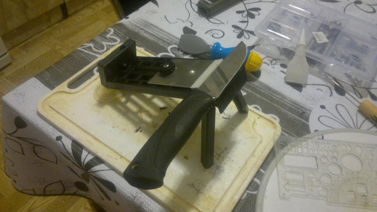

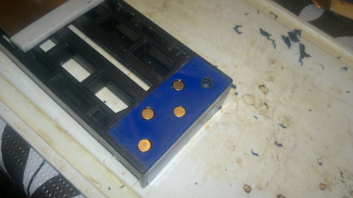

nikolay88 Posted February 5, 2015 Posted February 5, 2015 Заказал в свое время китайский клон точилки Apecs edge pro, все хорошо, но были свои минусы. При заточке постоянно приходится держать нож на точилке рукой, зажим не поставишь тк будет мешать при заточке. Взял сегодня неодимовые магниты (Ø6мм), насверлил отверстий в площадке, где лежит нож и вклеил туда магниты. ТК помогал в этом деле сын, инструмент на столе соответствующий: После того как вклеил магниты, сверху на клей посадил кусок виниловой ленты (что то подобное там наклеено с завода) Получилось то, что хотел. Нож держит неплохо и точить стало намного удобнее. 6 Quote
kosta nett Posted February 5, 2015 Posted February 5, 2015 (edited) неодимовые магниты Я тоже вклеил магниты, ножи держатся отлично. Но если раньше сточенный металл легко смывался с лезвия ножа и точилки (во время заточки), то теперь гораздо сложнее. Точилка стала магнитом, да и нож намагничивается. И мне кажется, что это стало влиять на заточки. Хотя может и не факт. Edited February 5, 2015 by kosta nett Quote
nikolay88 Posted February 5, 2015 Author Posted February 5, 2015 Точилка стала магнитом Я тоже уже подумал об этом... Quote
kosta nett Posted February 5, 2015 Posted February 5, 2015 Я тоже уже подумал об этом... И теперь обязательно скотчем нужно заклеивать ножи, внешний вид которых важен. Quote
nikolay88 Posted February 5, 2015 Author Posted February 5, 2015 Я когда точил на ней в первый раз, обратил внимание что полированный нож покрывается микро царапинами. После этого постоянно обклеиваю нож изолентой перед заточкой (скотч тяжелее снимается и оставляет "сопли" после себя) Quote
