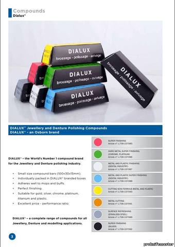

veles Posted October 1, 2014 Posted October 1, 2014 Угу. Кстати в тему о диалюксе. Что то не очень понятна величина зерна в зависимости от цвета. Quote
Karat Posted October 1, 2014 Posted October 1, 2014 Кажется, белый- самый мелкий, зеленый- средний, чёрный- грубый. Quote
СуХой Posted October 1, 2014 Posted October 1, 2014 Угу. Кстати в тему о диалюксе. Что то не очень понятна величина зерна в зависимости от цвета. "Dialux" различных цветов разница не в размере зерна, а в химсоставе - и следовательно она применяется для различных материалов: Оранжевая паста - используется для предварительного полирования черных металлов. Желтая паста - для предварительного полирования цветных металлов и пластмасс. Белая паста - для финишного полирования всех металлов и пластмасс. Голубая паста - для суперфинишного полирования металлов и пластмасс. Зелёная паста - для полирования тяжелых металлов. Серая паста - для полировки нержавеющей стали. Красная паста - для суперфинишной полировки цветных металов. 1 Quote
Evil_Twin Posted October 1, 2014 Posted October 1, 2014 Серый - грубый, белый - фиНиш, синий - супер фиНиш) Quote
