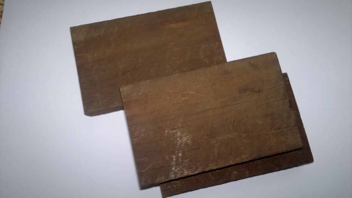

ARTEM77 Posted June 4, 2013 Posted June 4, 2013 Доброго времени суток. Мужчины, может кто узнает деревяху? Древесина без явного рисуннка, ровного коричневого цвета. На торцевом спиле вроде кольца видны. Что-то не смог найти в сети похожее. Спасибо. Quote
ARTEM77 Posted June 4, 2013 Posted June 4, 2013 Вроде похож. Вся поверхность покрыта мелкими трещинами. Quote
misha1012 Posted June 4, 2013 Posted June 4, 2013 Палиссандр похож на обычный орех. Но имеет две особенности. 1. Тяжелее раза в два обычного дерева (берёзы ореха). 2. Ножом делаешь с краю небольшой срез. На срезе дерево блестит как полированноё. Самшит такой же на срезе. С уважением. Quote
ARTEM77 Posted June 4, 2013 Posted June 4, 2013 На надрезе блестит как полированный. И еще дополнение. Пробовал шлифануть на выявление текстуры. Теперь вся морда лица и руки дико чешутся и покраснели. Есть такое? Quote
СуХой Posted June 4, 2013 Posted June 4, 2013 Поперечный спил очень на акацию похож - у меня разделочная доска из акации - один в один! Quote
misha1012 Posted June 4, 2013 Posted June 4, 2013 На надрезе блестит как полированный. И еще дополнение. Пробовал шлифануть на выявление текстуры. Теперь вся морда лица и руки дико чешутся и покраснели. Есть такое? А вес как? Сильно тяжёлое? Про аллергию - это всё очень индивидуально. Я чихаю и сопли на эбен и кокоболо. А покраснений вообще пока не было. Тьфу. тьфу, тьфу. С уважением. Quote
ARTEM77 Posted June 4, 2013 Posted June 4, 2013 Да, ощутимо тяжелое. У меня есть кусок ореха, вроде не очень на него похож. Текстуры вообще нет. Может кусок такой попался. Quote
misha1012 Posted June 4, 2013 Posted June 4, 2013 Я с палисандром работал - обычно крупный рисунок тёмно коричневый. Дерево попадалось не однотонное. С уважением. Quote
ARTEM77 Posted June 4, 2013 Posted June 4, 2013 Посмотрите, если не лениво, вот эту темуhttp://forum.knives.kz/index.php?showtopic=2720&page=1 У него на втором ноже накладки из этого дерева. Quote
misha1012 Posted June 4, 2013 Posted June 4, 2013 Похож. но по фото я точно не скажу. С уважением. Quote
